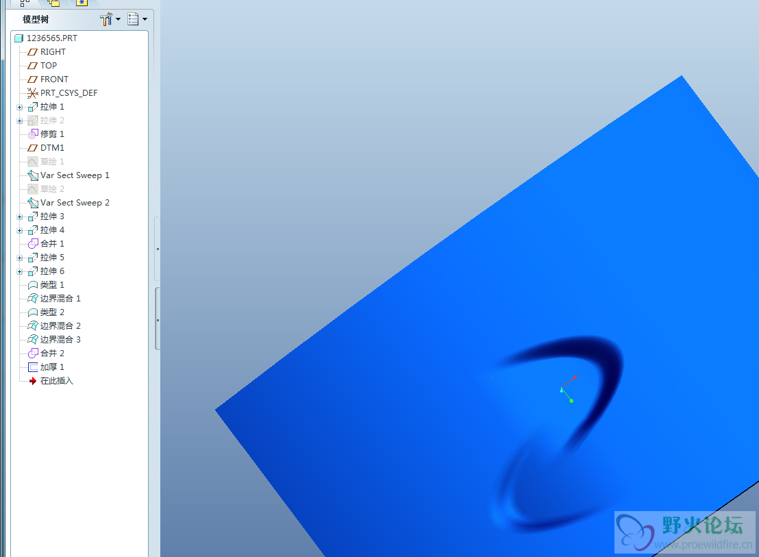

看了下论坛里的双月牙消失面  感觉步骤有点杂  自己画了一个   勿喷
yueya001.prt.rar
154.42 KB, 下载次数: 117
售价: 1 金钱  [记录]
附上prt 收点小钱

发表于 2017-8-11 17:12 | 显示全部楼层
这个作品,值1金钱,思路值得学习

发表于 2017-8-11 20:20 | 显示全部楼层
楼主,你这个方法可以,唯一的问题是边界条件的连续性要求不高,如果能够优化到曲率就好了

 楼主| 发表于 2017-8-11 20:24 | 显示全部楼层
proe画图一般相切应该就行  曲率的话难度会提高  没有特殊要求光滑过度就可以了

发表于 2017-8-11 20:29 | 显示全部楼层
楼主,我同意你的观点,但就这个模型能否有优化的空间

 楼主| 发表于 2017-8-11 20:35 | 显示全部楼层
你可以试试
