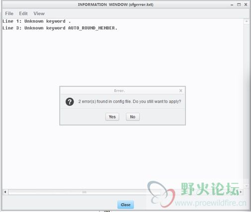

Creo2打开3d文件,总是显示此窗口,点击yes后,正常使用。
是否和config文件设置有关?
Creo2.0打开3D文件出现此对话框,点击Yes后,正常使用。

config.pro 里删除 auto_round 那一行

多谢解答,但是在config.pro文件内没有发现有auto_round这一行。

这个是在tree.cfg文件中删除就行了
