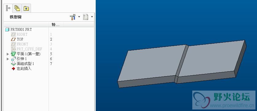

发表于 2017-8-11 17:07 | 显示全部楼层
斜面處需符合版金特性板厚一至~~~使用面組成型~~如圖

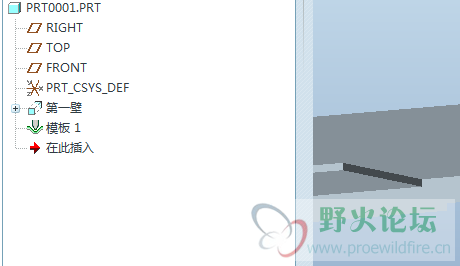

发表于 2017-8-12 08:38 | 显示全部楼层
genb2008 发表于 2017-8-11 18:18
厚度是2.5,<0.7的厚度,我也会做。
下楼说的对,可以使用成形做,凸模,凹模,面组

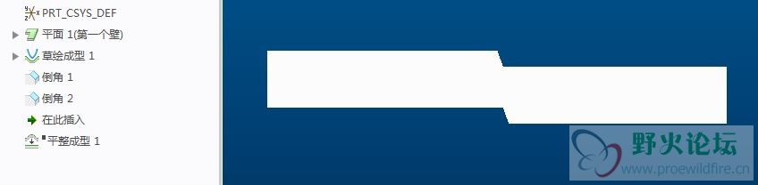

251
302
发表于 2017-9-6 11:14 | 显示全部楼层
光面组成型还不行,中间有个材料厚度,这个件要冲剪挤压出来
417
522
 楼主| 发表于 2017-9-22 17:43 | 显示全部楼层
学习了,还有一个问题,你图片上的草绘成型的命令是从哪里调出来的?谢谢
