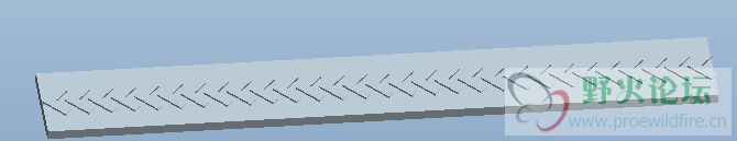

求上图的画法,谢谢!

就一个环形折弯命令

发表于 2017-8-10 17:26 | 显示全部楼层
环形折弯会变形,建议使用偏移

偏移再阵列?

是的,就是这样

先拉伸长方形实体(板厚自己定义),然后花纹拉伸切除在用方向阵列出来,最后用环形折弯做出来

简单弄了个,不过跟实际轮胎差远了
1.拉伸,阵列,注意阵列的防滑齿两端距离控制均匀

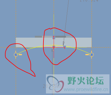

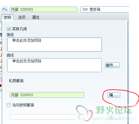

2.进入插入>高级>环形折弯界面,这里选择实体几何
然后点红框内进入草绘
3.注意要添加一个几何坐标系,黄色实线为你要弯折的样子
当然可以不弯折
4.画完后,将折弯类型改成360度折弯,
  分别选取长条形那个东西的两个小端面(也就是把这两个端面合起来),
