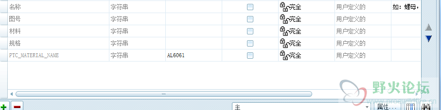

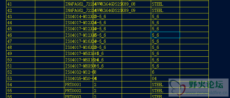

如图,在这些5-6是插入的螺钉,可是这些螺钉的材质默认为5-6,有没有办法把这些5-6删除,请大侠指点

发表于 2017-8-10 14:36 | 显示全部楼层
打开3D 删除参数

发表于 2017-8-10 15:14 | 显示全部楼层
这里可以使用重复区域的过滤器功能试一下,
过滤器的规则设置为&XXX(这里是你引用的材料那个东东)!=5_6,试下看行不行
我这种不行,只能过滤掉含有5_6这个材质的这一整项。
还是楼上版主说的直接删除掉3D模型的那个参数
97
155
 楼主| 发表于 2017-8-10 15:39 | 显示全部楼层
过滤器的规则设置为&XXX(这里是你引用的材料那个东东)!=5_6, ...

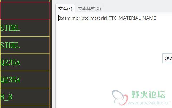

可我3D模型里面没有关于材料的参数啊,我的材料是&mbr.ptc_material.PTC_MATERIAL_NAME得到的,3D里面没设置

发表于 2017-8-10 15:51 | 显示全部楼层
2楼说的删除参数好像不可以。您可以在bom表关系里想办法。
加入关系
if asm_mbr_ptc_material_ptc_material_name=="8_8"
caizhi="我不想要了"
else
caizhi=asm_mbr_ptc_material_ptc_material_name
endif

发表于 2017-8-10 16:28 | 显示全部楼层
你这如果不通过其它参数转移,能难搞的

 楼主| 发表于 2017-8-11 18:08 | 显示全部楼层
感谢诸位的回答,我用了个笨办法,在零件里把零件的材质里把5-6删除了。但如果这样的零件太多会很不方便。暂时这么用着吧
