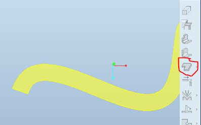

[求助] 亲们看下这个图,看看能展开不

 楼主| 发表于 2017-8-10 11:04 | 显示全部楼层
royhrd 发表于 2017-8-10 10:37
你这图纸的设计意图应该是焊接起来的吧,需要展平的也就只有两个壁而已啊。
按焊接算,那个边怎么展开?
180
232
 楼主| 发表于 2017-8-10 11:05 | 显示全部楼层
loveqianxiaoqiu 发表于 2017-8-10 11:04
按焊接算,那个边怎么展开?
主要画不出来 ,不知道怎么画
180
232
 楼主| 发表于 2017-8-10 11:06 | 显示全部楼层
zengqing110 发表于 2017-8-10 09:59
展开是展开不了的,,你看下弧形内凹的那段法兰壁
展平会拉挤,外凸的那段会拉扯裂,
嗯,就算展不开的话应该怎么画出来?
180
232
展平会拉挤,外凸的那段会拉扯裂,
那段扭曲段不知道怎么弄

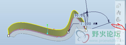

发表于 2017-8-10 11:19 | 显示全部楼层
loveqianxiaoqiu 发表于 2017-8-10 11:06
那段扭曲段不知道怎么弄
1.先用平整壁绘制(当然这里也可以用拉伸壁,再裁剪成想要的形状)
2.再加法兰壁

 楼主| 发表于 2017-8-10 11:31 | 显示全部楼层
2.再加法兰壁
关键是整体有个扭转,相当于有个三维,那段不会
180
232
 楼主| 发表于 2017-8-10 11:32 | 显示全部楼层
不是在一个平面上
180
232
 楼主| 发表于 2017-8-10 11:34 | 显示全部楼层
chenxl423 发表于 2017-8-10 11:08
边画边学,不懂就问。
好吧,我想着这个是需要用到曲面或者逆向,但是这个不是一会就可以学会,平时也用不到,所以。。。

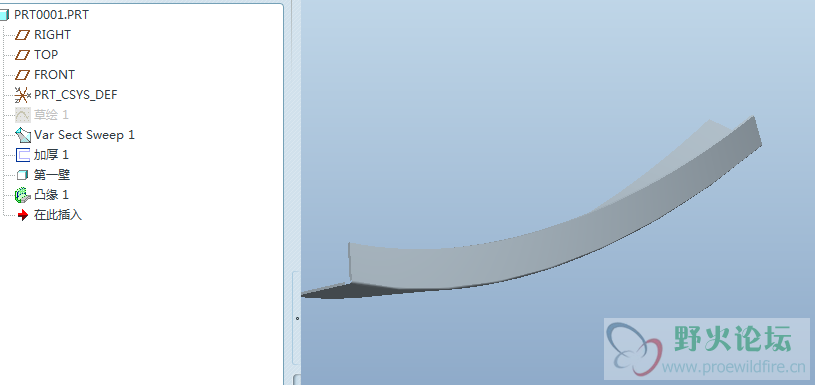

发表于 2017-8-10 11:58 | 显示全部楼层
曲面用可变截面扫描,或者其他方法弄出来
然后还是加法兰壁,形状选用户定义,自己绘制法兰形状即可
下图示意
