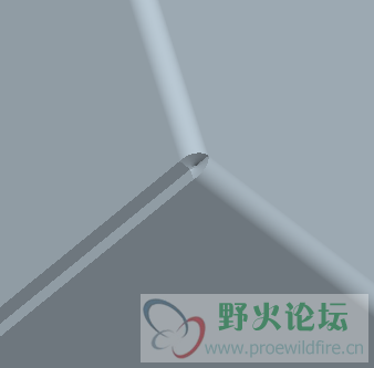

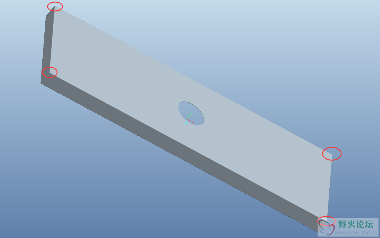

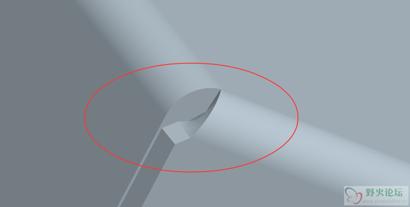

各位大神 请教一下这个钣金件实际生产细节问题  这个盖子四个顶角是这样画的吗?在实际生产中是不是这样 谢谢各位大神

发表于 2017-8-10 07:58 | 显示全部楼层
会干涉的   你搞成这样
发表于 2017-8-10 08:19 | 显示全部楼层
一般情况下,转出来之后,都用CAD手动再改一下,直接用PRO转出来的展开图实际加工会有点问题
342
444
发表于 2017-8-10 08:42 | 显示全部楼层
这个地方看情况,有些可能需要开止裂槽
实际上图中体现就是你那个样子。
这个延伸一边就是你那个样子
326
447
发表于 2017-8-10 08:45 | 显示全部楼层
你画的据我所了解是很难折出的,同意四楼。
305
352
发表于 2017-8-10 09:44 | 显示全部楼层
以我的经验,一般钣金厂会给你处理的,好比塑胶模具要增加拔模斜度,不加他们默认的都给拔模了。

发表于 2017-8-10 10:00 | 显示全部楼层
把图直接丢给供应商就可以啦

发表于 2017-8-10 11:09 | 显示全部楼层
有个止裂槽工具 ,调一下,可以直接展开折弯的

发表于 2017-9-9 17:57 | 显示全部楼层
我就是你这样画的,没问题啦,我就在钣金厂做大型游戏机箱,数冲对这种角有点要求而已,折弯是长边包短边,一点问题没有

发表于 2017-12-9 14:47 | 显示全部楼层
手工展开是按你的画法,其实只要留点间隙,问题不大。
