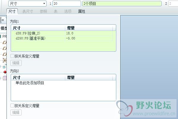

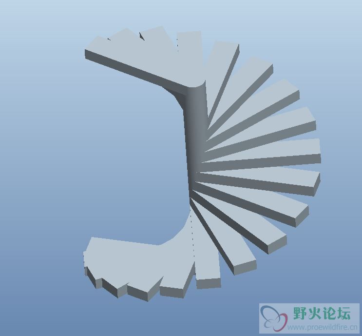

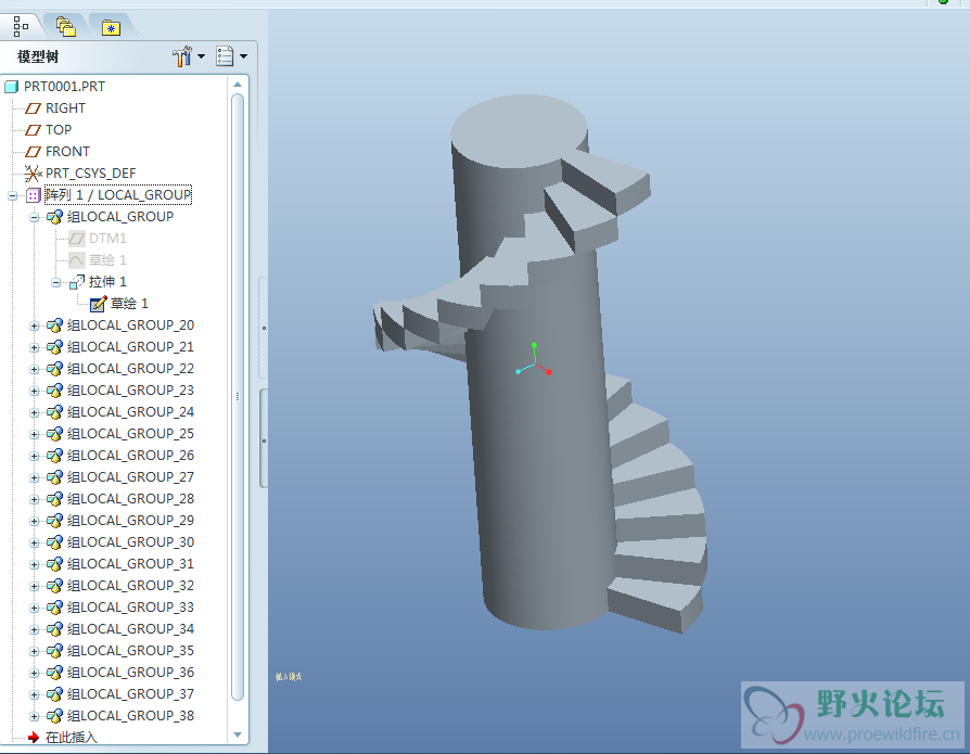

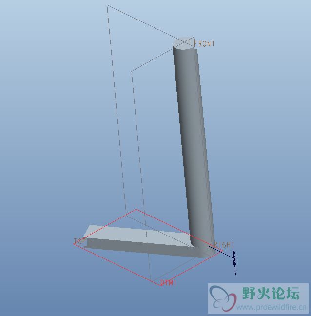

上次不知在那个网站上看到想搞这种楼梯阵列的,抽空做了一个
主要就是要选择相应的尺寸,比如旋转你要有旋转的尺寸,抬高要有高度的尺寸。并且这些尺寸都要跟所要阵列的特征有关联。
旋转时我在草绘第一个楼梯时特意倾斜了30度,就是为了有一个旋转的角度尺寸,并且在之间通过平移做了一个基准平面就是为了的一个向上的尺寸。

思路是这样的,
1.建立第一个台阶
2.复制第一个台阶,选择性粘贴
3.进行副本变换向上平移,旋转角度
4.第3步的平移和旋转是为了得到,阵列的两个尺寸
5.选择尺寸阵列,选择第3步得到的平移尺寸和旋转尺寸
6.阵列数量即可

这是楼主想要的吗
我是先新建一面,在上面绘图 然后把新的面一齐做成一个组 用尺寸阵列
楼梯.rar (352.33 KB, 下载次数: 4)
