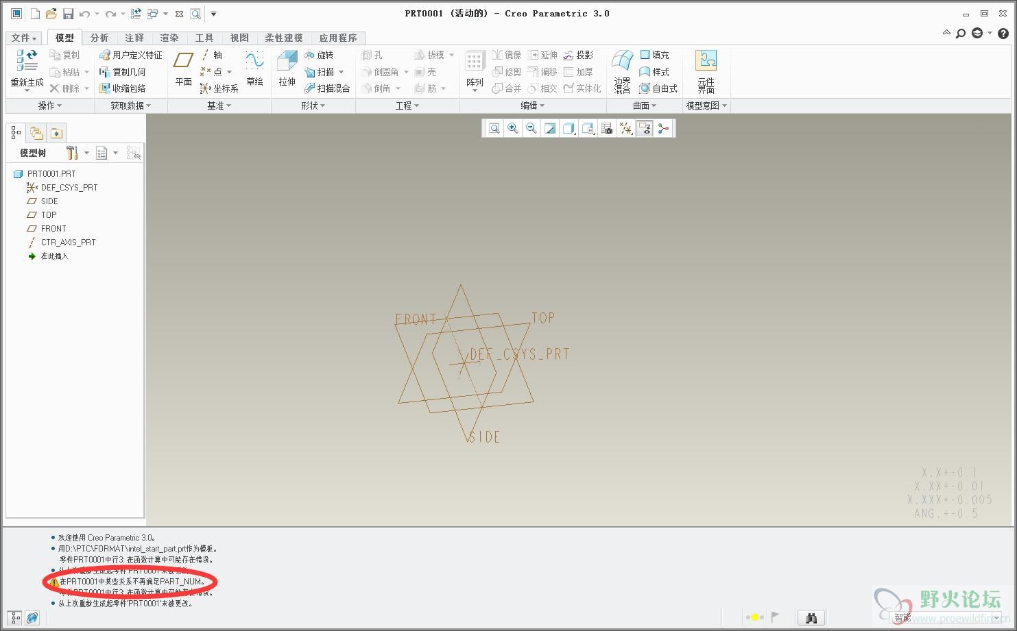

求助,这个新建零件时提示说,关系不在满足PART_NUM。这个怎么处理啊?如果要删除关系的话怎么删除

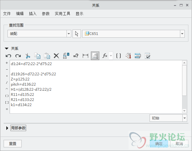

【工具】-【模型意图】-【关系】
删除有PART_NUM参数的关系就可以

版主说的对,把关系式删除掉,点确定就行了
