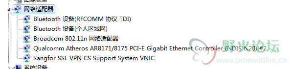

如题,最后一次安装creo 3.0 m100,用了两个网卡的license,有时候关掉wifi就可以打开creo了,但是有时候又不行,有时候是在开着wifi,就可以打开了,所有这些情况,都是第一次可以打开,想验证下第二次情况,一般都打不开。我的网卡就是本地连接2、6和一个无线网卡。这是什么情况呢,附我的网卡图

新建一个虚拟网卡试试

把你常用网卡打开。再禁用其他网卡、然后生成许可证。
