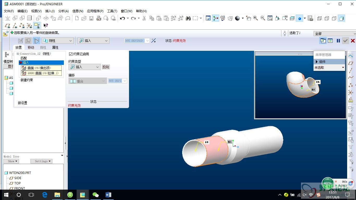

弯头与钢管装配怎么建立约束,钢管外壁的约束没办法建立啊

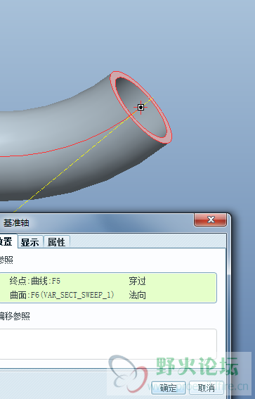

在单个零件内建立一根基准轴,装配时,使用“轴对齐+面平行”的形式装配
图片中可以在一侧弯头建立一根基准轴
其他非圆柱、圆锥、圆环类异形件可以考虑建立坐标系,使用坐标系对齐的形式装配

弯头有直段的话直接:插入+端面匹配偏移,方向缺省就行了
