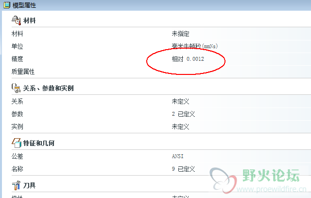

[已解决] 为什么stp文件重新设置精度之后,实体会变成曲面结构?
117
165
发表于 2017-8-7 19:52 | 显示全部楼层 |阅读模式
悬赏10金钱已解决
特别是精度设置小一点之后,就发生这种情况。实体变成一个曲面的结构。
最佳答案
查看完整内容
stp文件,只能变大或者不变,精度缩小会破,特别是倒过圆角的。
663
911

是不是有破面了
