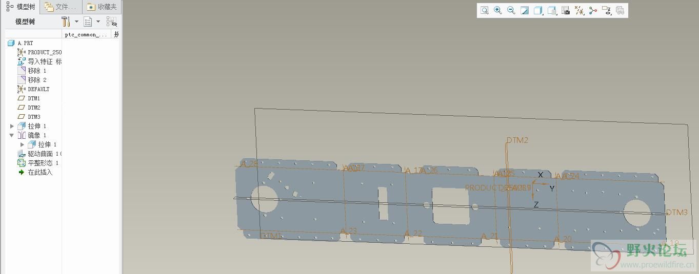

这个怎么展开最好上传下PR

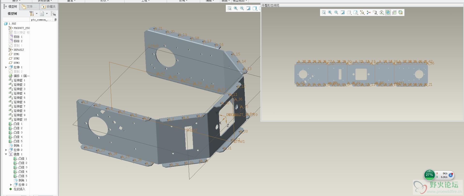

发表于 2018-1-20 11:00 | 显示全部楼层
复制曲面做参照重新绘制吧,问题出在法兰壁创建时没有做止裂槽
也可以预先切割到倒圆角位置
1.prt.rar
