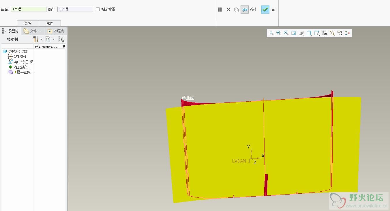

发表于 2017-8-7 14:19 | 显示全部楼层 |阅读模式
悬赏10金钱已解决
最佳答案
查看完整内容
第二个面不相切,我添加了R1倒角就能展开了,不知道有其他办法没

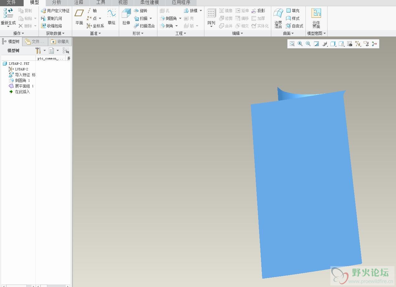

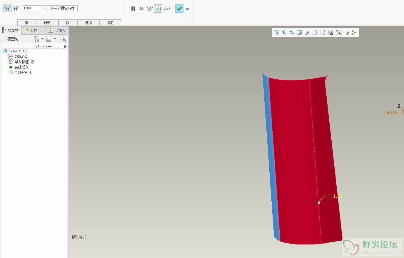

 楼主| 发表于 2017-8-7 14:23 | 显示全部楼层
上传不了附件,这个是百度网盘的地址:http://pan.baidu.com/s/1bLyH7g   本人用CREO2.0(不能高于2.0版本),最好有步骤,谢谢。
