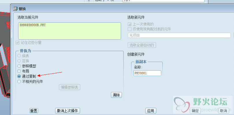

  复制替换零件里面,在替换的过程中,按确定之后就会再生。好像是整个零件从头再生,非常慢,有没有快速的方法。
我的零件刚好画图步骤比较,通过替换是为了参考原来的,看能不能快点,结果从头再生。

发表于 2017-8-8 09:17 | 显示全部楼层
一般选择 不相关的元件
但现在装配,一般都是隐藏不要的零件,然后保存层,再把需要的重新装配进来。
替换的话,需要考虑参考关联。如果关联太多,岂不是自找麻烦。

元件替换了 装配组件的参照都要变,肯定麻烦的

我解释一下:组件包含 1,2,3三个零件,2零件的画图步骤比较多,我现在想要改2零件,又要保存2零件旧版本在装配里面。所以复制,粘贴,生成一个新的2零件,再用替换改名字。但是替换过程中,2零件会再生。很慢。不知道这样解释清楚吗?

原先的装配没动,我解释一下:组件包含 1,2,3三个零件,2零件的画图步骤比较多,我现在想要改2零件,又要保存2零件旧版本在装配里面。所以复制,粘贴,生成一个新的2零件,再用替换改名字。但是替换过程中,2零件会再生。很慢。不知道这样解释清楚吗?
