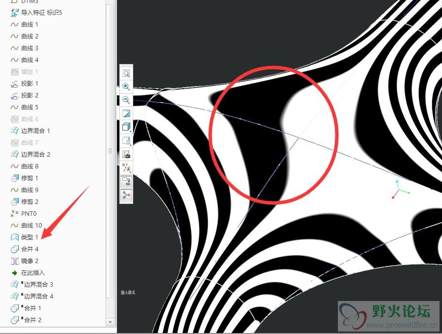

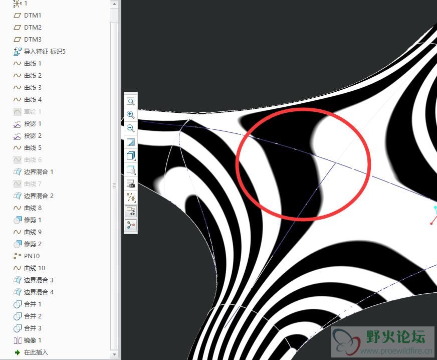

各位大师帮我看看这两个边为什么不能设定垂直?谢谢啊!

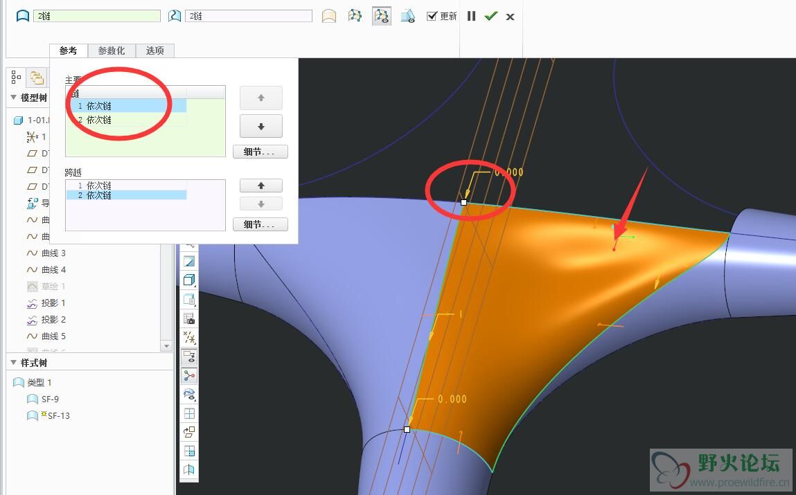

注意对比,自行分析找不同……
我没有更改你的原始曲线任何地方……
不能定义边界
造型下可以定义

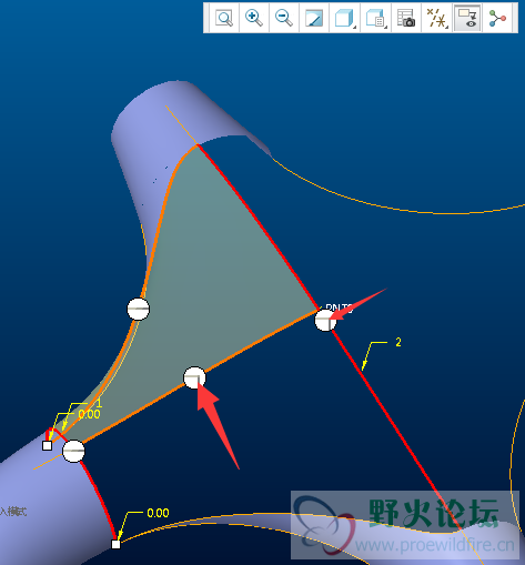

楼主你好,经过检查,你的“曲线5”和“DTM2”平面不垂直,所以造成做四边面的时候无法满足垂直条件,你的曲线5是通过两点创建的,无法设置与DTM2垂直,建议用草绘的方式做样条线,样条线的中间点落在DTM2面上,在设置样条线与DTM2面的角度为90°。这样应该就没问题了。

多谢大师仔细的讲解!我主要还是不知道是哪条线在影响这两个面垂直!这个问题很关键,为什么边界不行,而 ...
边界不行,是因为你的曲线5有问题,我上面已经回答。造型可以,是因为造型中并不需要你设置垂直条件
