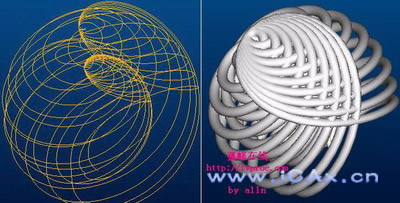

本人新手,学到从方程曲线想画出实体,扫描和混合扫描都不行,是使用其他的功能吗
 楼主| 发表于 2017-8-6 15:02 | 显示全部楼层
这样
227
269
发表于 2017-8-6 15:48 | 显示全部楼层
没截图吗?
 楼主| 发表于 2017-8-7 09:41 | 显示全部楼层
噗,截图被吃了,明明上传了
 楼主| 发表于 2017-8-7 09:42 | 显示全部楼层
就是各类从方程做出来的曲线想添加实体,用啥功能啊

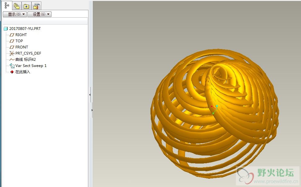

发表于 2017-8-7 14:05 | 显示全部楼层
用可变剖面扫描。
109
2706
302
3857
热心助人勋章宣传大使勋章优秀会员勋章希望之星勋章
发表于 2017-8-7 14:20 | 显示全部楼层
随意画了一个,尽供参考。
版本野火4.0
20170807-yu-.prt.rar
