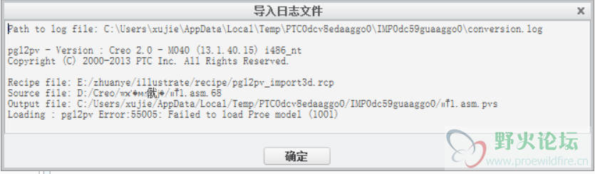

使用Creo illustrate导入装配文件出现如图提示,不能把文件倒进去,这是怎么回事,是软件的问题还是操作问题

看提示好像路径有问题
发表于 2017-8-5 20:07 | 显示全部楼层
把路径都改成英文的试试
