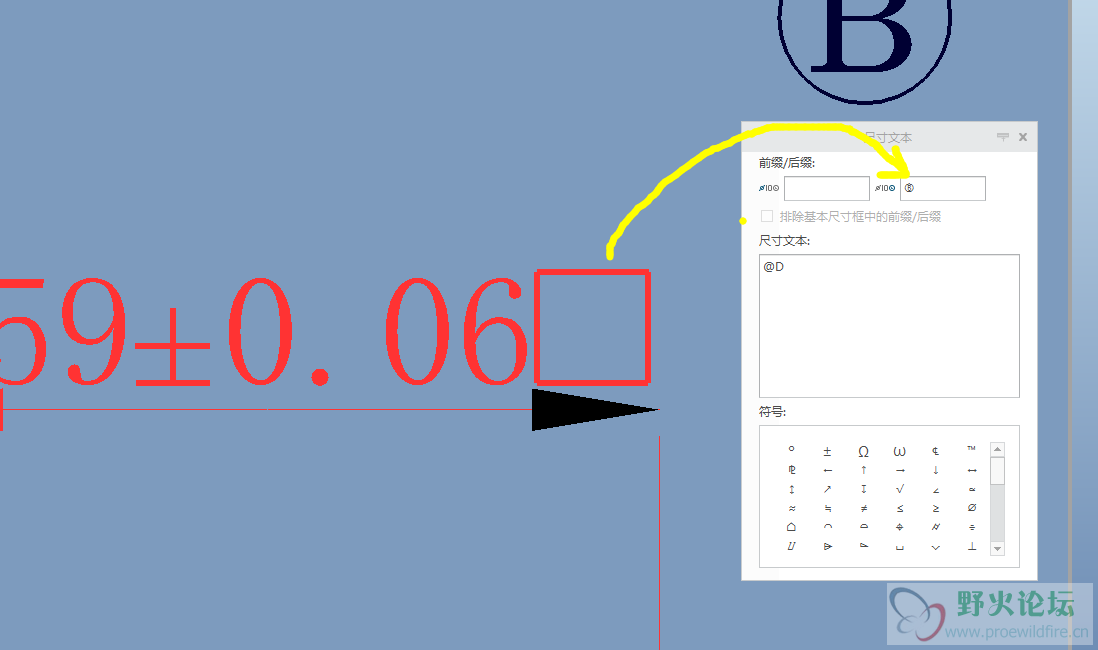

有哪位大神知道PROE工程图标注里面怎么输入带圈文字
在网上COPY了一个Ⓑ 想用来区分不同的重点尺寸。
每次只可以显示自带的几个英文字母。
B  D G H等这些不自带的想打个带圈出来。都不行。

有些特殊字符无法识别,你可以自定义符号

字体设置不对的。您CAD字体没设置好一样乱码、更不用说比CAD模块使用更不方便的CREO工程图。
