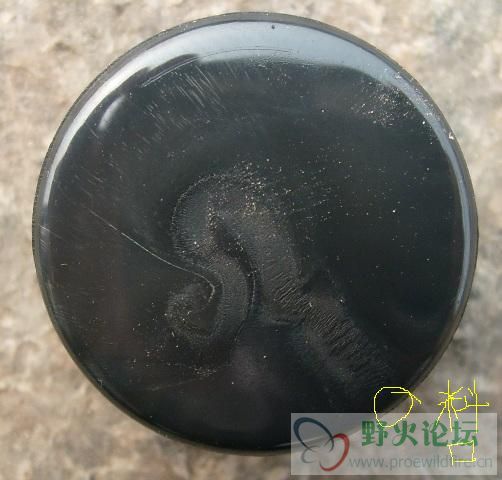

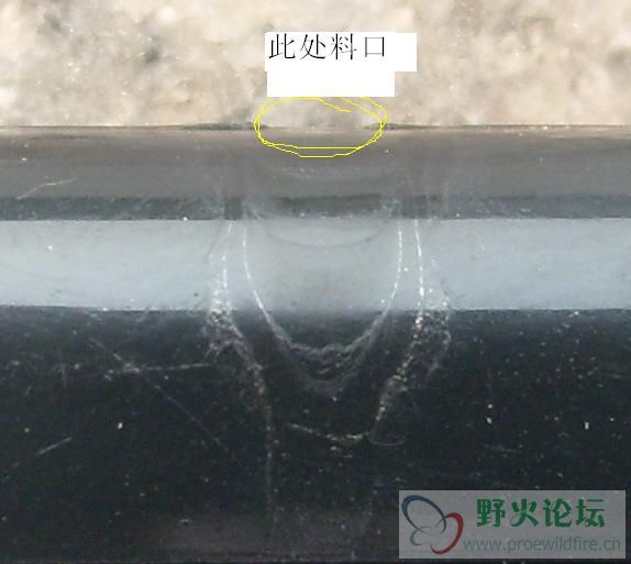

各位老大:
       小弟在工作上又遇到一个棘手的问题,具体问题是:我的一个产品进料口处有白色水纹,准确的是说是流痕.
这套模具我用了三种材料试模,PC料、PC/ABS料和ABS料,具体试模结果是:PC料进料口的流痕特别明显(如图片),
PC/ABS料进料口的流痕基本上不明显了;PC料进料口没有流痕,外观很好。
        但考虑到产品的外观和装配操作,产品必须要用PC料,而PC料外观很难让人接受,有什么好解决办法请大家
帮帮小弟。
材料流动性:PC最差,PC/ABS其次,ABS最好

发表于 2008-11-4 11:41 | 显示全部楼层
1.可以试着用模温机加热前模   2. 改进浇口或者增加进浇点。

发表于 2008-11-5 19:29 | 显示全部楼层
我不懂模具但给你以下建议!
1 有没有增加流动性的添加剂?
2 改变工作温度
3 如2楼说的
4 工作压力

发表于 2008-11-6 09:11 | 显示全部楼层
试着先调一下注射参数(速度和压力和温度),不行的话更换精度高一点的注塑机,如果不能解决的话,再排除是不是模具设计不合理。

发表于 2008-11-6 23:12 | 显示全部楼层
一般进料口不能在产品的外观面的正面或侧面,这样会影响外观
