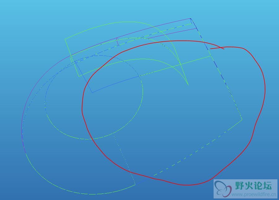

下图中蓝色线框范围的面是构建的四边面,但是做出来不是一整块,怎么变成四块小面了,请帮忙看下!

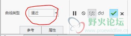

发表于 2017-8-3 22:06 | 显示全部楼层
看看咋样
235
334
发表于 2017-8-4 07:56 | 显示全部楼层
将曲线合并一下
1024
1121
 楼主| 发表于 2017-8-4 08:26 | 显示全部楼层
合并了之后效果是一样的

发表于 2017-8-4 09:12 | 显示全部楼层
机械孙 发表于 2017-8-3 18:10
添加图档CREO3.0版本的
面的质量好坏,是由你的线决定的,
你看你构成的面这四块曲率在拼接处不一样,造成曲面不连续,就不是一个整面了

发表于 2017-8-4 09:47 | 显示全部楼层
看来你是不懂什么是合并曲线
1024
1121
 楼主| 发表于 2017-8-4 09:53 | 显示全部楼层
sprnfys 发表于 2017-8-4 09:12
面的质量好坏,是由你的线决定的,
这些边界曲线我都调整的感觉比较顺滑啊,中间并没有曲线啊,为什么会出现四个面?可以怎么改动吗
1024
1121
 楼主| 发表于 2017-8-4 09:56 | 显示全部楼层
tony760627 发表于 2017-8-4 09:47
看来你是不懂什么是合并曲线
直接草绘边界线不行吗
