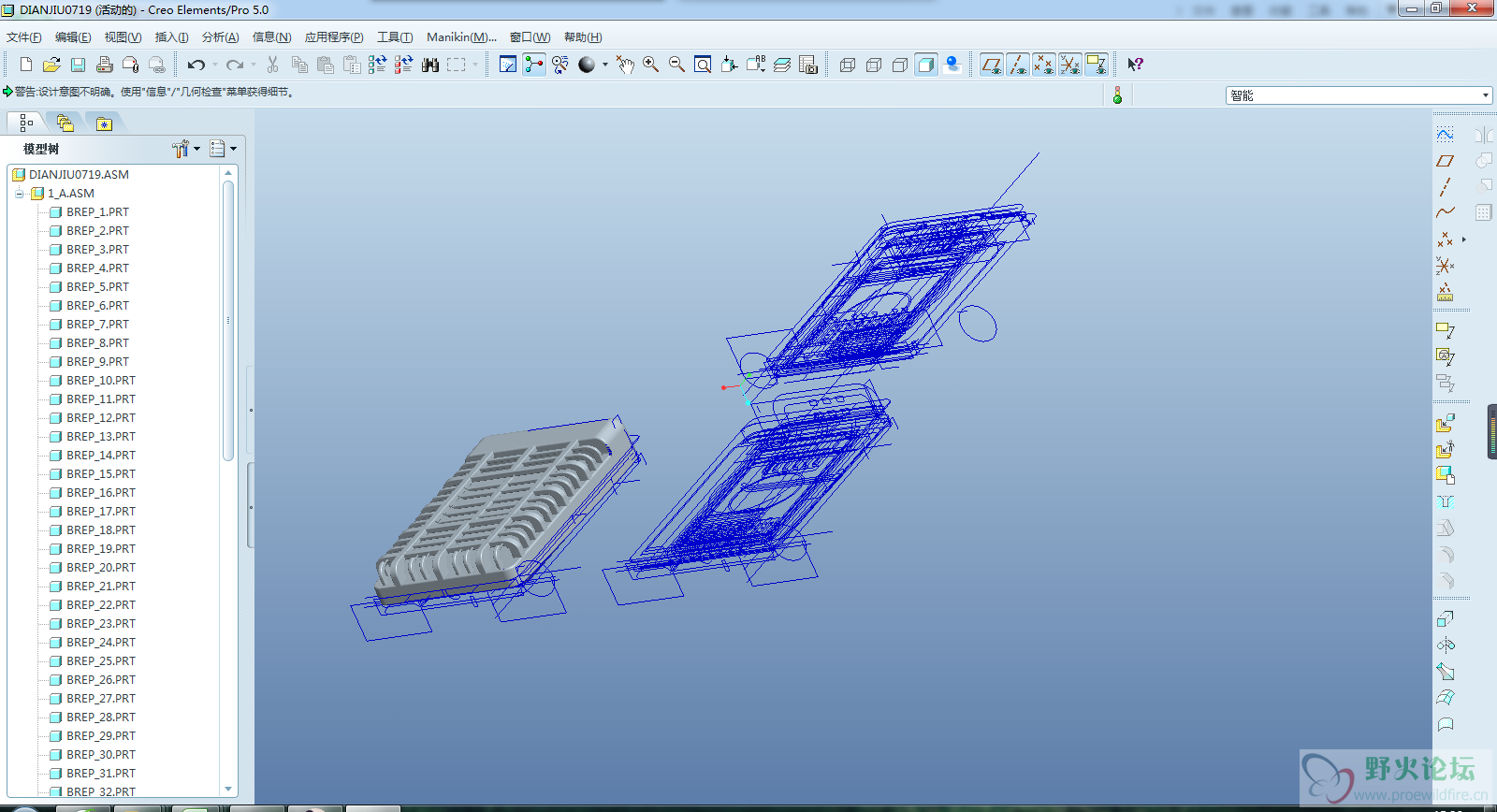

哪位大神知道stp文件转到proe里怎么隐藏线造型
隐藏蓝色线
隐藏蓝色线
305
352
发表于 2017-8-3 15:42 | 显示全部楼层
线的造型在旁边的模型树中以组件的形式存在,你把他隐藏了即可,另外你转stp时可以设置不显示线条曲面之类的

发表于 2017-8-3 19:55 | 显示全部楼层
有PART吗,试一下

发表于 2017-8-3 22:11 | 显示全部楼层
特征树里面

发表于 2017-8-4 07:58 | 显示全部楼层
进入IDD里可以删的

发表于 2017-8-4 09:30 | 显示全部楼层
转STP后可以删除   可以直接隐藏   也可以在层里里面新建层,然后把层隐藏就好了

发表于 2017-8-4 09:53 | 显示全部楼层
树里面可以隐藏

发表于 2017-8-4 13:59 | 显示全部楼层
新建图层,然后框选所有的曲线元素,把这个新建的图层隐藏就好!

发表于 2017-8-4 20:10 | 显示全部楼层
层里面隐藏就好了。
