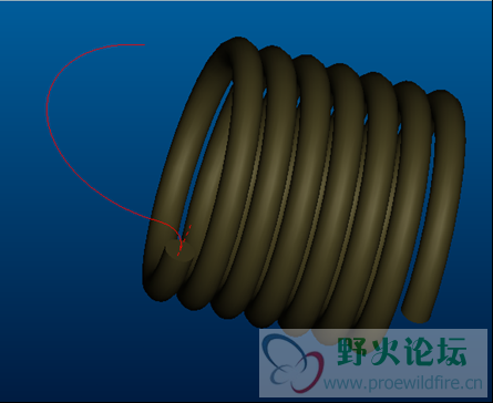

如何利用trajpar函数来控制螺旋线的角度为0度~540度?若关系式为sd1=9+3*sin(trajpar*360*15),那么该关系式所绘制的空间图形是怎么样的?

你做一下不就知道什么样的图形了

trajpar实际上是轨迹与当前扫描截面的交点的值.所以是从0到1的..控制角度从0到540就是540*trajpar,不过这是线性过度.也可以写成诸如540*sin(trajpar*90)看需要了
