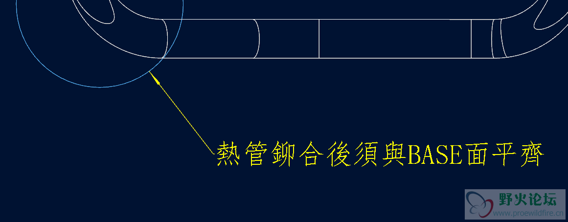

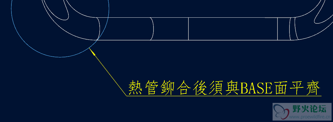

大家好,有哪位朋友知道“creo工程圖註釋文本水平放置在引線上(右鍵切換引線類型不算),如何設爲默認?”
這是默認註釋顯示
這是默認註釋顯示
如何才能配置默認註釋輸入顯示這樣
如何才能配置默認註釋輸入顯示這樣

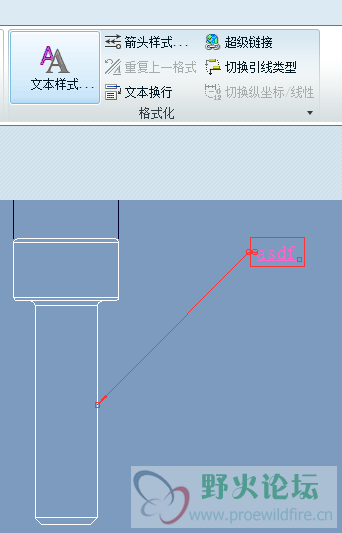

发表于 2017-8-3 13:24 | 显示全部楼层
这个似乎没有找到选项来控制
920
1150
发表于 2017-8-3 13:27 | 显示全部楼层
选ISO Leader 创建的就好
可以去dtl的选项找找看

发表于 2017-8-3 14:20 | 显示全部楼层
如图,点击切换引线类型,文字就在上面去啦
楼上说的iso就是在上面的

你好,我有說明,右鍵切換引線類型不算
      繪圖選項有選項可以改爲默認嗎?
 楼主| 发表于 2017-8-5 14:23 | 显示全部楼层
有大神知道如何設置嗎?
