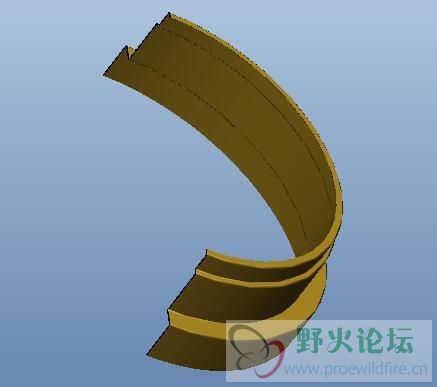

[求助] 我用creo2.0怎么设计这样一个变直径的钣金件
 楼主| 发表于 2017-8-12 15:04 | 显示全部楼层
chenxl423 发表于 2017-8-2 20:31
壁厚不一样,不是钣金
是钣金件的,壁厚一样的
野火 发表于 2017-8-2 22:06
壁厚都一样的吗?
一样的
 楼主| 发表于 2017-8-12 15:05 | 显示全部楼层
BOZH79 发表于 2017-8-3 18:09
壁厚1MM,还有两个台阶,如果是钣金的话,需要上车床上二次加工
这样的钣金件可以直接冲压出来吗?
 楼主| 发表于 2017-8-12 15:11 | 显示全部楼层
各位,把图优化了一下,附图是界面图,壁厚1mm
怎么用Creo2.0钣金件画出来?这个零件可以直接冲压出来吗?
发表于 2017-8-12 17:06 | 显示全部楼层
用旋转不就可以画出来了吗?
 楼主| 发表于 2017-8-21 12:46 | 显示全部楼层
zouluren 发表于 2017-8-12 17:06
用旋转不就可以画出来了吗?
要用钣金来做,为方便制造计算材料
发表于 2017-8-26 15:53 | 显示全部楼层
annespring 发表于 2017-8-21 12:46
要用钣金来做,为方便制造计算材料
钣金也有旋转命令的。不知道我画符不符合你的要求。
发表于 2017-9-3 21:08 | 显示全部楼层
用旋转做,然后做一个草绘缝不就可以了
