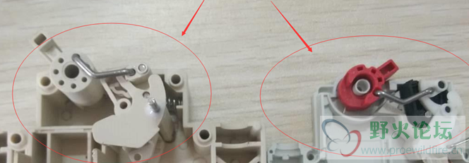

哪位大神帮个忙,请问图中两个产品   左边的为什么上面的旋钮开关推到左边它定不住,又被下面的弹簧给顶复位了,而右边的就可以,我感觉尺寸是差不多的,为什么会出现这种情况,谢谢

发表于 2017-8-2 11:45 | 显示全部楼层
跟快速夹原理相同吧

 楼主| 发表于 2017-8-2 11:48 | 显示全部楼层
我感觉是不是上面的孔有问题
发表于 2017-8-2 12:34 | 显示全部楼层
棘轮原理  里面有挡住复位的

 楼主| 发表于 2017-8-2 13:01 | 显示全部楼层
zxw88629 发表于 2017-8-2 12:34
棘轮原理  里面有挡住复位的
有图档和什么的  我参考一下

发表于 2017-8-2 13:22 | 显示全部楼层
好像是没有形成可靠的单向死点

 楼主| 发表于 2017-8-2 14:19 | 显示全部楼层
qqhhdd 发表于 2017-8-2 13:22
好像是没有形成可靠的单向死点
恩 是的   我改搞的差不多了  哈哈  谢谢
