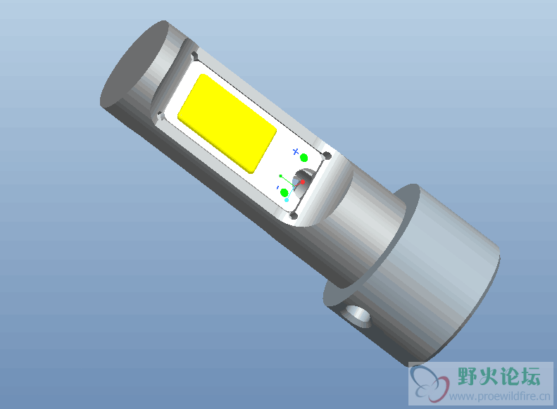

发表于 2017-8-2 08:11 | 显示全部楼层 |阅读模式
分享一下
自已设计的
自已设计的
926
1157
发表于 2017-8-2 08:41 | 显示全部楼层
COB 封装的 功率多大? 陶瓷基板吗?
外面应该还有玻璃罩类似的吧,热量怎么导出去?散热是个大问题。
四个孔是上螺丝的吗?在圆弧上不好加工吧。

四个孔只是清角的吧

 楼主| 发表于 2017-8-2 09:13 | 显示全部楼层
四 ...
铝基板的,孔不是螺丝,只是方便COB安装,功率有好几种

 楼主| 发表于 2017-8-2 09:14 | 显示全部楼层
feigui001 发表于 2017-8-2 09:07
四个孔只是清角的吧
对的,只是清角,外面没有玻璃罩

发表于 2017-8-2 09:52 | 显示全部楼层
没有可靠的固定让铝基板与扇热器贴紧,只能祝你好运了。

发表于 2017-8-5 17:45 | 显示全部楼层
cob都没有固定

发表于 2017-8-5 17:46 | 显示全部楼层
我们楼上也做这个,这个一般用在哪里

 楼主| 发表于 2017-8-7 07:59 | 显示全部楼层
2号小飞侠 发表于 2017-8-5 17:46
我们楼上也做这个,这个一般用在哪里
汽车大灯
