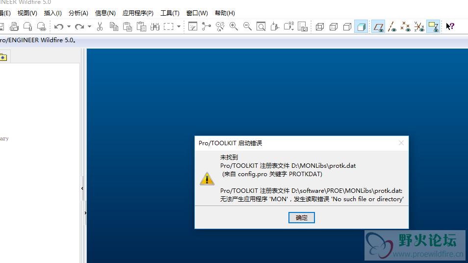

安装PRO/E标准件库遇到问题,请大家帮忙看看,感谢!
问题照片
问题照片

发表于 2017-8-1 15:33 | 显示全部楼层
config 中的protk.dat  位置不对
要在config中把protk.dat位置更新
 楼主| 发表于 2017-8-2 13:47 | 显示全部楼层
谢谢!检查完以后还是出现这个?求教!
 楼主| 发表于 2017-8-2 13:50 | 显示全部楼层
调用过程出现
