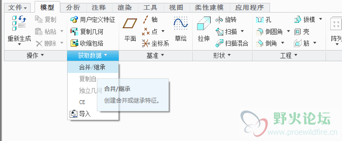

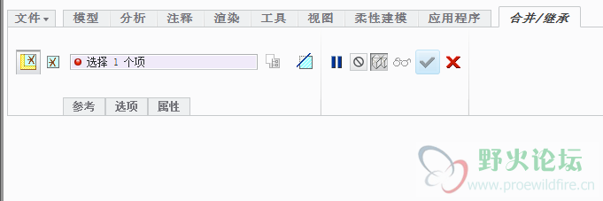

大神们帮帮忙,将两零件装配好后,要在零件OVERMOLD上切出零件SUBSTRATE,需要怎么弄?我自己这边切除之后都是显示错误,文件太大,大大们帮我看看是否步骤有错误。
激活OVERMOLD
激活OVERMOLD
选合并继承
选合并继承
合并继承
合并继承

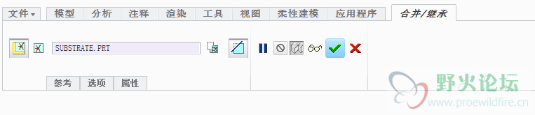

选择SUBSTRATE
选择SUBSTRATE

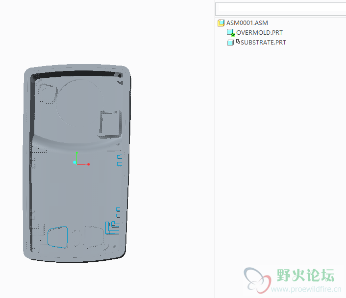

最后显示错误啊
最后显示错误啊

不要乱改精度、你看看你OVERMOLD精度和SUBSTRATE都不一样。一样精度才能进行布尔运算的。改成一样的就OK了。

谢谢,明白了
