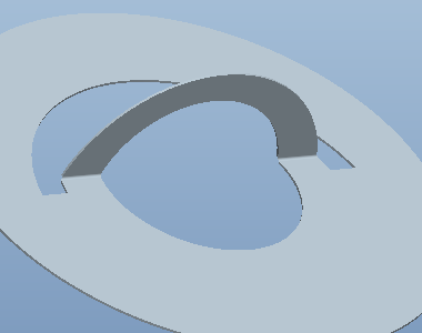

      需要从中间草绘线处向上折弯个20度就够了,请指点,不胜感激,谢谢~!
 楼主| 发表于 2017-7-30 16:02 | 显示全部楼层
折弯中间那个圆的上半部分就好了。。

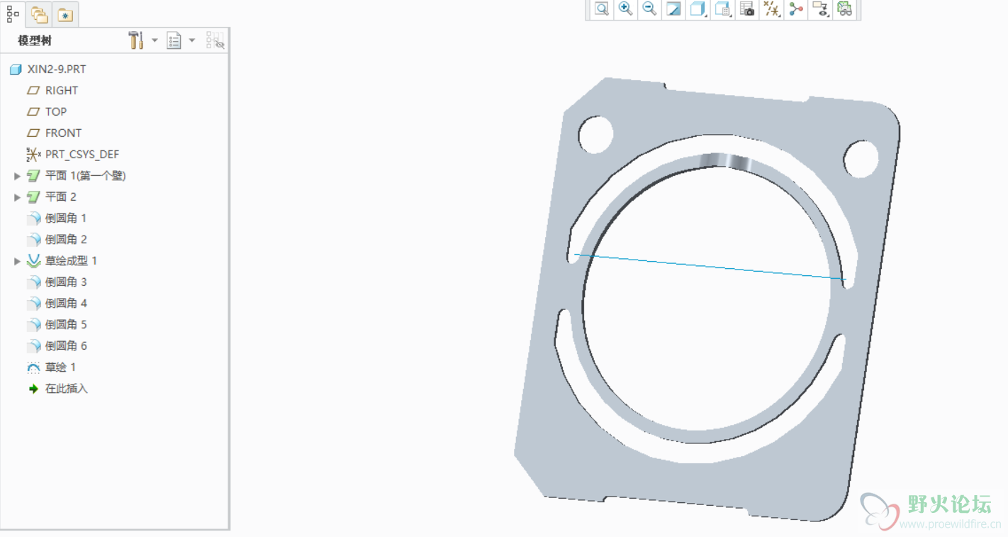

 楼主| 发表于 2017-7-30 18:56 | 显示全部楼层
抚星 发表于 2017-7-30 18:09
选择草绘直线,再选“BEND(折弯)”就可以了。也可以先选择BEND后,选取上平面,再选折弯线,草绘,绘一条 ...
不行啊,那是一个整体平面,此方法不行。。要折弯就得整个折弯,,我现在只需要折弯中间那一个圆。。

发表于 2017-7-30 21:40 | 显示全部楼层
那就先画中间的圆,然后按照草绘折弯,然后在画其余位置咯

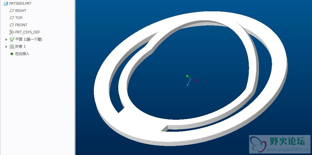

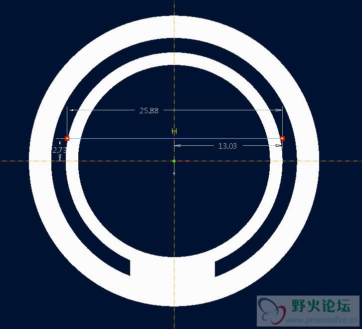

发表于 2017-7-31 08:53 | 显示全部楼层
这个折弯很简单啊,怎么会折不出,草绘线选零件表面,
折弯线两端在圆环形外侧端,只画那么长就OK啊
