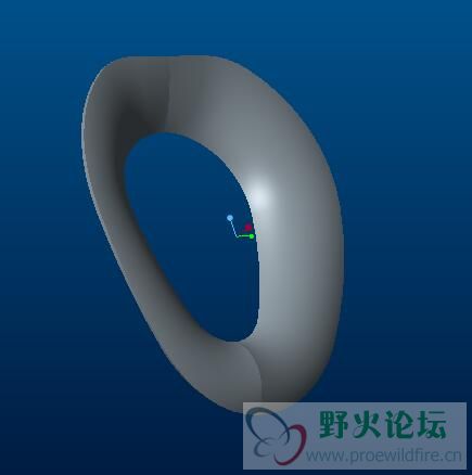

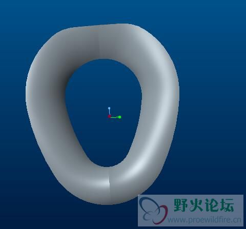

发表于 2017-7-29 21:18 | 显示全部楼层 |阅读模式
如图。我先画一边,然后镜像过去。可是中间有条线,怎么解决呢?跪求大神!

发表于 2017-7-29 21:44 | 显示全部楼层
你这个明显是镜像面与曲面不是法向关系,导致中间位置是G0连续,而产生的过渡线。

发表于 2017-7-30 08:31 | 显示全部楼层
正解,半边曲面要做法向设置。

发表于 2017-7-31 08:56 | 显示全部楼层
中间那个轮廓不是相切,镜像过去肯定会有啊,
在换一侧的时候要把约束设置好

发表于 2017-7-31 09:42 | 显示全部楼层
因为你没有设置法向,不是垂直的

发表于 2017-7-31 10:49 | 显示全部楼层
边界条件需要设置成垂直于镜像面才可以,传Part上来
