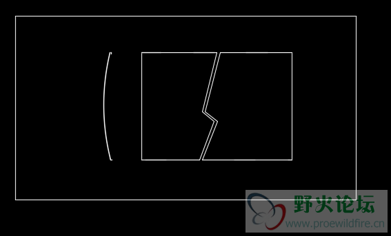

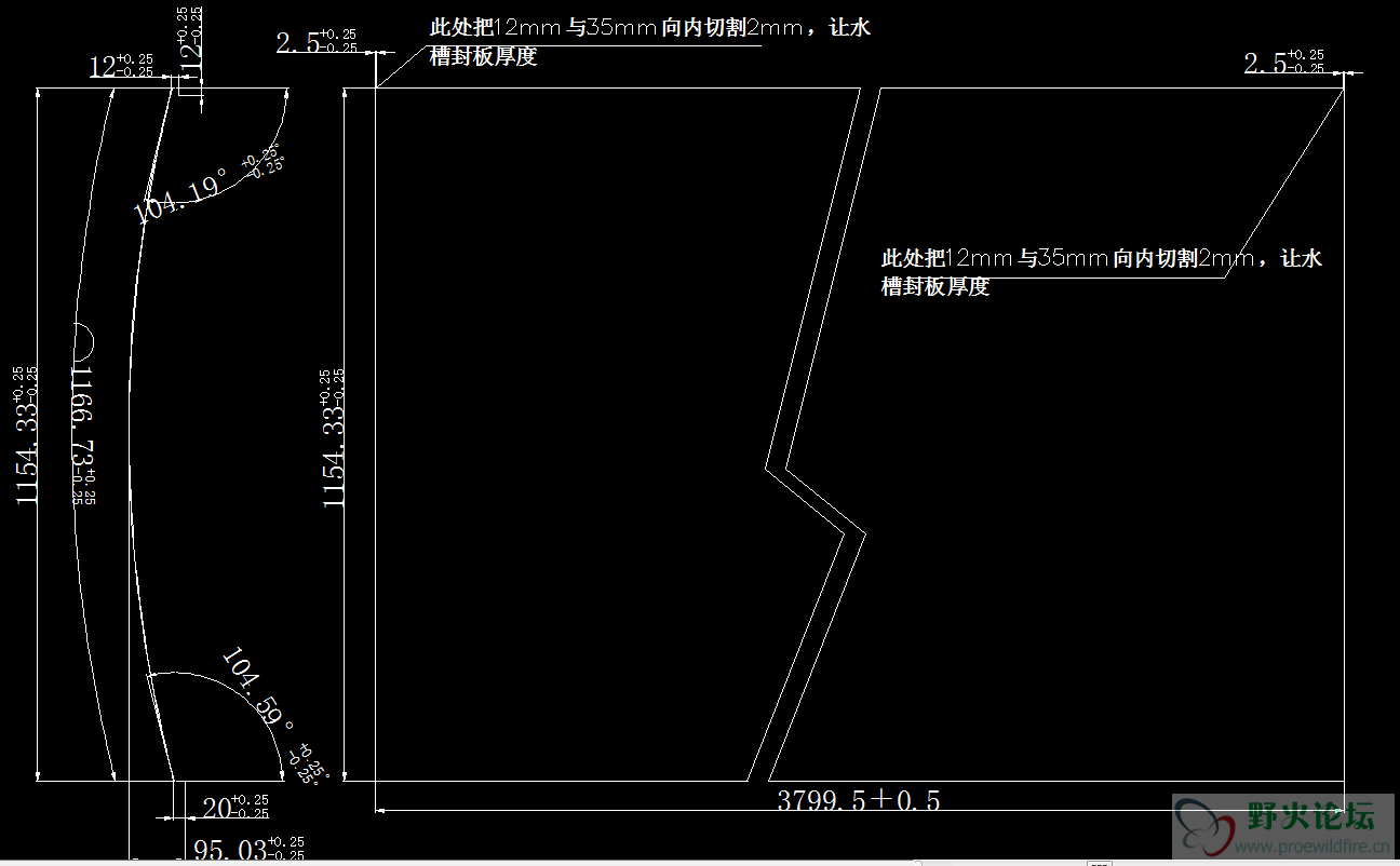

大体是个U形的钣金件,中间的弧形比较大,两端的平面较小并有折弯。具体尺寸见CAD图纸。谢谢各位!!!!!

 楼主| 发表于 2017-7-29 18:03 | 显示全部楼层
这是图片

讲真,删除你所有标注后是这个样子
看不懂这个,是一块平板吗

zengqing110 发表于 2017-7-31 09:00
讲真,删除你所有标注后是这个样子
看不懂这个,是一块平板吗
投影啊

342
444
发表于 2017-7-31 09:49 | 显示全部楼层
真看不出是个什么形状

发表于 2017-7-31 10:44 | 显示全部楼层
zengqing110 发表于 2017-7-31 09:49
真看不出是个什么形状
主视图加左视图啊,我是不知道他是怎么个12 .35 位置向内割
342
444
发表于 2017-7-31 10:54 | 显示全部楼层
看懂了

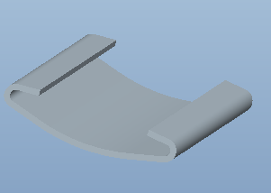

发表于 2017-7-31 10:57 | 显示全部楼层
真看不出是个什么形状
不知道你这个是不是类似这个样子
如果是这样子的话,
1.先平板,两侧加平整壁/凸缘/折弯
2.再中间折弯
当然第二步也可以使用骨架线折弯/环形折弯(按角度)
