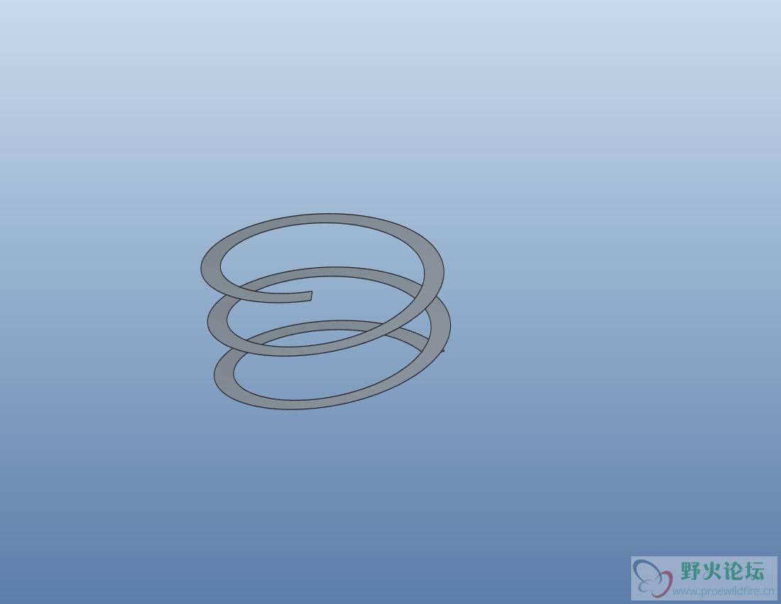

[求助] 螺旋扫描出来的钣金件怎么展开croe3.0画的

这个形式的不能展开吧,没有折弯处,可以想象一下展开是个什么样子
不过如果是竖向截面的螺旋应该是可以的,钻床出来的钻花就是那种螺旋的。

下料长度  截面 都可以直接量取了,这种展平有什么意义???

这种模型用实物钣金能做出来吗?
感觉放在一个平面上是重合的呀,怎么用钣金做啊

可以分段展开的,那个螺旋送料机叶片就是

按一个螺距分段展开
