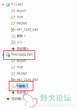

各位大大看看,这个是怎么弄的,怎么曲面是直接复制的,而且层里隐藏怎么取消啊?

打开层树,把隐藏的层取消隐藏就行了。

 楼主| 发表于 2017-7-28 13:10 | 显示全部楼层

那它第一个复制是怎么弄的,在其他零件上复制不行啊

发表于 2017-7-28 13:13 | 显示全部楼层
这应该是从其他零件复制过来的曲面吧。

 楼主| 发表于 2017-7-28 13:14 | 显示全部楼层

就是这个而肤质不行啊,打开编辑定义是错误的

发表于 2017-7-28 13:18 | 显示全部楼层
这个不是很懂了,曲面做的少,没用外部零件复制曲面过。。
我猜想是因为没有了源文件的支撑,所以你现在的这个零件也不支持你对这个复制的面组进行直接编辑吧。

发表于 2017-7-28 13:40 | 显示全部楼层
有一种方法是
在装配中有两个零件,
把零件2激活,
然后复制零件1中的曲面,粘贴,零件2中就会直接出现一个复制特征了。

 楼主| 发表于 2017-7-28 13:55 | 显示全部楼层

给我个asm看看吧
