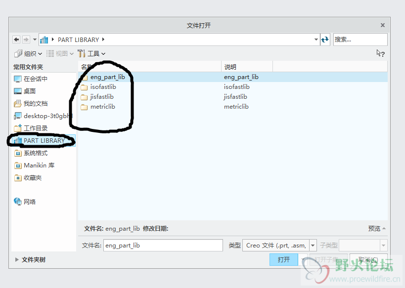

怎么能把CREO4.0自带的零件库库翻译成中文
如图

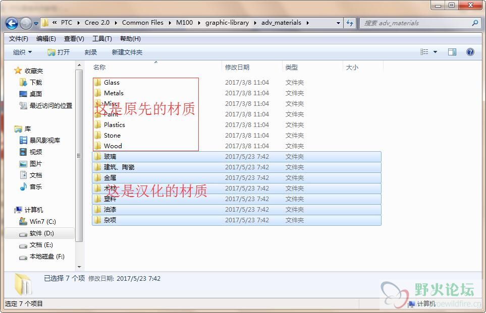

发表于 2017-7-28 11:04 | 显示全部楼层
4.0有自带零件库?我怎么没有,,应该找到目录直接改名字,比如就像修改材质库一样: QQ截图20170728110303.jpg
1024
1121
发表于 2017-7-28 11:07 | 显示全部楼层
我也没有零件库啊,什么情况,自己找的零件库挂上去的吗?
1227
48
1474
发表于 2017-7-28 11:50 | 显示全部楼层
用记事本形式打开配置文件“Config”,在下面添加如下的字符串,保存后退出。
pro_library_dir $CREO_COMMON_FILES\afx\parts\prolibrary\
search_path_file $CREO_COMMON_FILES\afx\parts\prolibrary\search.pro
从新启动你的,PROE    CREO  就可以看到顶楼上的那个标准件了。
655
877
发表于 2017-7-28 14:19 | 显示全部楼层
得自己注释、 是个吃力不讨好的活。你直接用论坛做好得库就可以了。

655
877
发表于 2017-7-28 15:35 | 显示全部楼层
jy1990702 发表于 2017-7-28 14:21
你有论坛的库吗??我没找到  找到的都不能下载了
稍等 我把链接发你  https://share.weiyun.com/2f207788f69295d2986eb8043af08910解压覆盖掉原来的文件

你好,你这个是汉化外观库的吗,新手一名,麻烦教一下怎么用好吗,感谢
655
877
发表于 2018-7-9 21:37 | 显示全部楼层
不是这是汉化的标准件库
