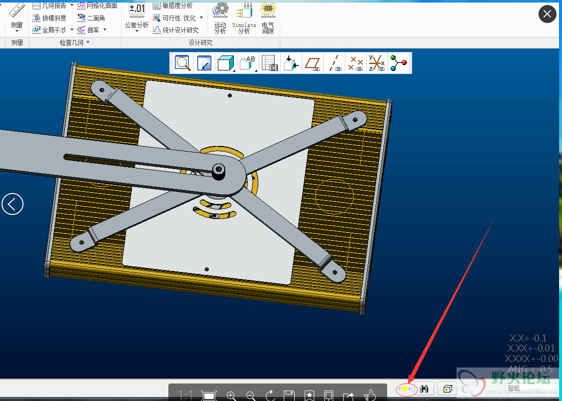

哪位大神知道圆圈画出的地方为什么会出现黄色点,及解决方法   谢谢

你点开黄点,会有提示,看看是什么情况

点一下,然后重新生成,一般是因为你对某个零件的编辑影响了其他零件的装配关系导致的,如果你把其他零件的装配基准删除了,重新生成后就会出错。

好   谢谢大神

装配关系有错误。比较恶心的是不提示哪个零件装配有问题
