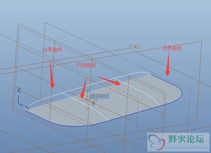

[求助] 这种情况下怎么在造型里建面

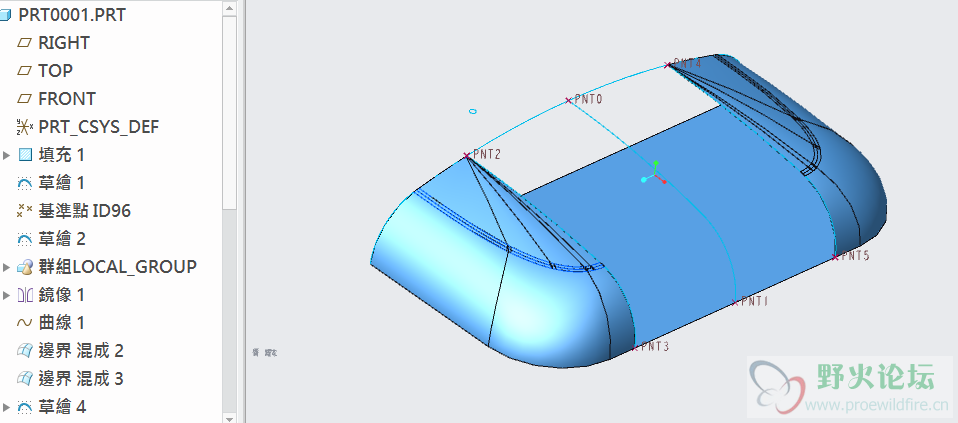

一样的嘛,拆面补面建四边面

中间直接用边界曲面,问题主要是两边的曲面,已有思路,先建点、再建曲线,再边界曲面、然后裁剪,再重新做边界曲面。

注意标题好吧,,,,,造型里,
而且重点问的是直接成面,不是拆分。

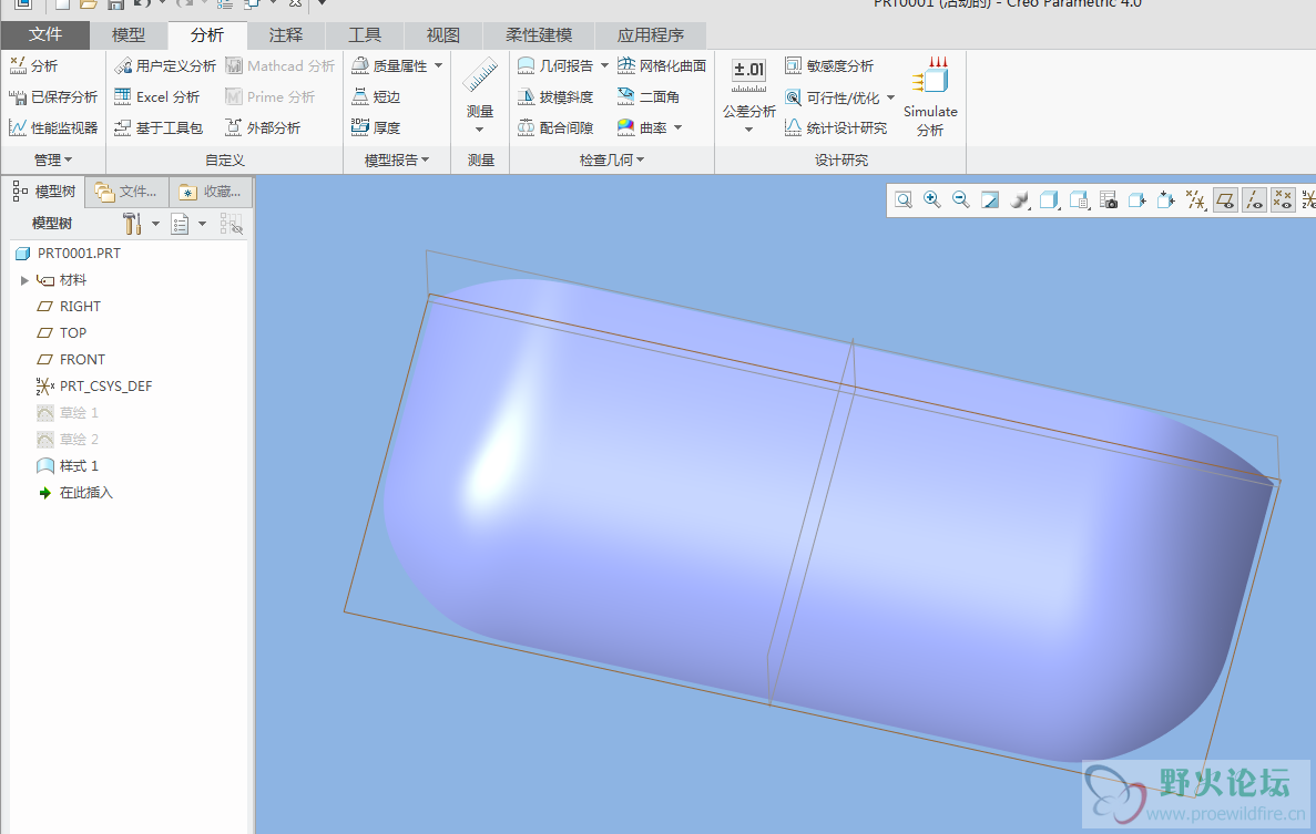

发表于 2017-7-31 20:07 | 显示全部楼层
这样吗
prt0001.prt.rar
86.98 KB, 下载次数: 8
