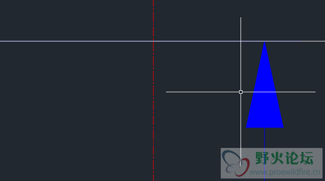

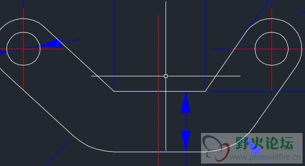

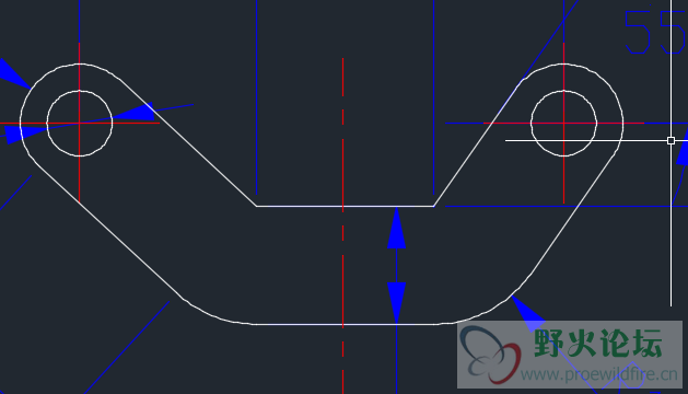

各位大神:
            小弟遇到的问题不理解也没法解决,知道的仁兄指导一二,感激不尽!
          图一是我从creo3.0中标注好的图,直接转dwg,用cad 打开后的情况,还算可以能用,
图 二是我复制到别的图框后显示的情况,明显的比例变化了,点画线更密了,这种情况是怎么回事,
我还遇到更怪的,复制进一个图框,原来有直径的数值前面又加了一个直径符号,,,,,
                          求大神解惑,谢谢!

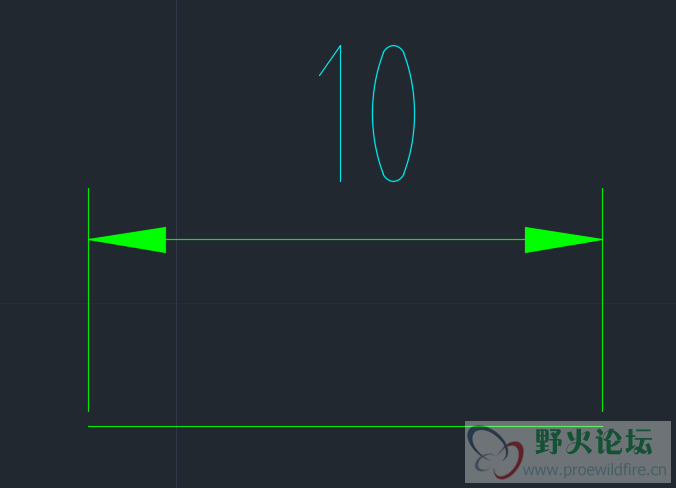

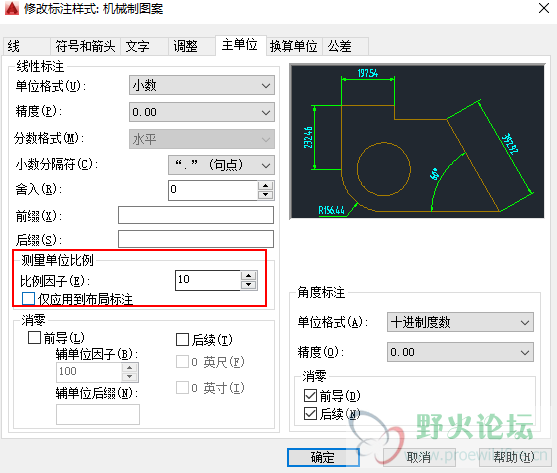

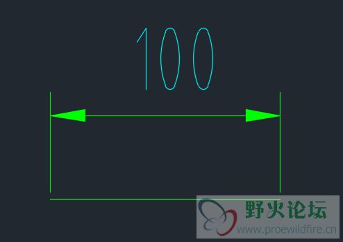

发表于 2017-7-27 14:38 | 显示全部楼层
因为你使用的图框模板设定好了格式,比如 标注样式,图层等。
比如
一条线实际尺寸是10 标注也是10
我把它复制到另一个图框模板里,实际尺寸还是10,标注变成了100
因为另一个模板里修改了标注比例
其他也是这个道理

哦哦是的我的creo  出工程图设置过config,如果使用系统默认的config是不是就不会出现这种情况呢

配置下你的输出设置。
