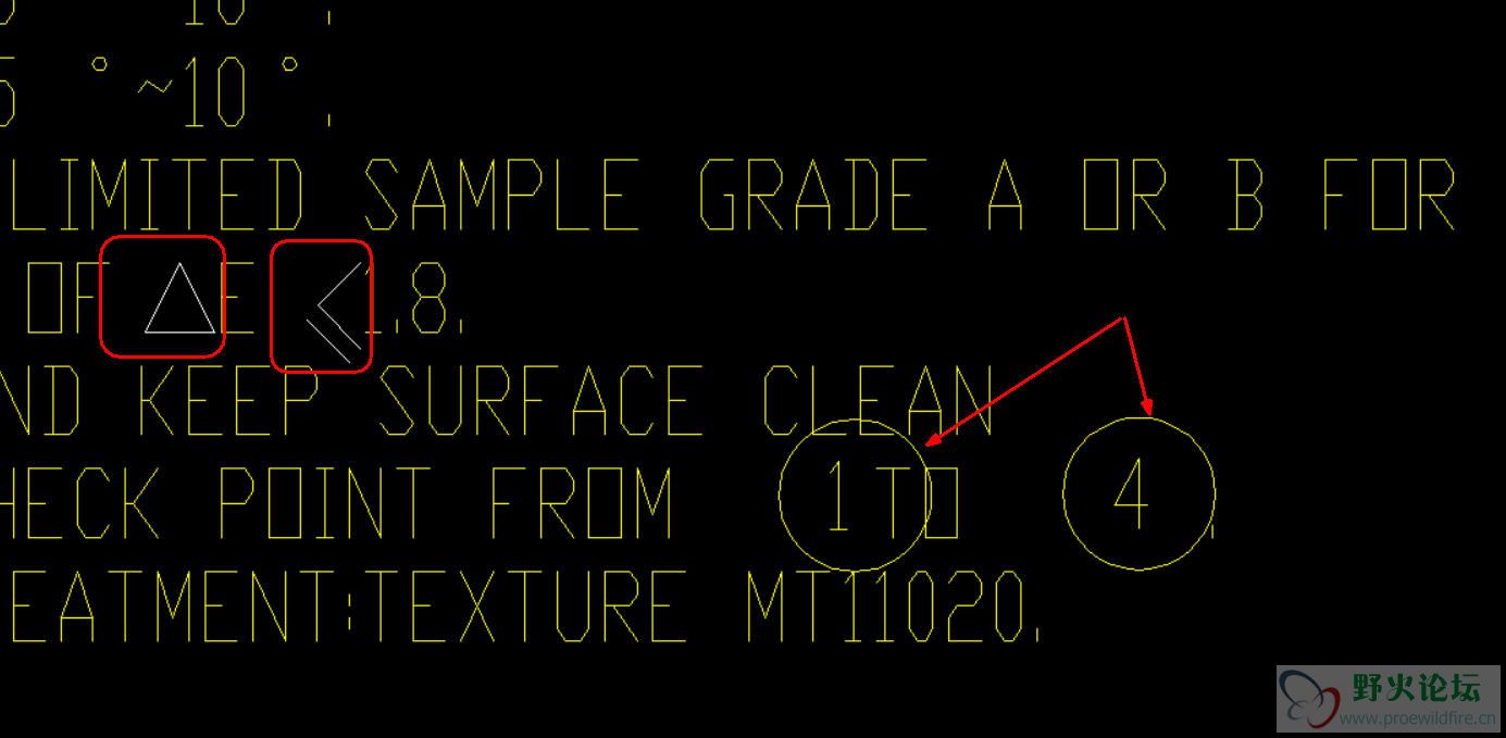

如題目所言,轉出來某些字都會位移,如球標,
如附件圖片中箭頭所指的地方,轉pdf或dwg或dxf都會跑掉,很困擾阿..
還有就是請問下,方框中的符號可以自訂存檔嗎?因為creo內建的符號沒有這些,
謝謝喔!

发表于 2017-7-26 09:47 | 显示全部楼层
字体利用电脑系统字体,并且cad字体库中有这个字体,如果经常用到可以做自定义符号
655
877
发表于 2017-7-26 15:55 | 显示全部楼层
你字体设置不对。软件外国人写的。默认字体中文显示效果不好。像中文一般使用仿宋或者长仿宋字体、字母ROMATIC效果最好还有 你转了格式后你要确认CAD等文件库里面有你使用的字体。

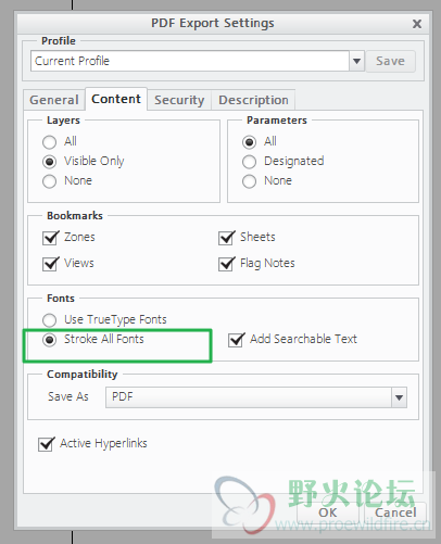

发表于 2017-8-25 13:10 | 显示全部楼层
导出的时候,试试看,保持原来的文字,当然我是2.0的,不知道是否能解决你的问题
149
191
发表于 2018-7-7 00:11 | 显示全部楼层
导出PDF容易些,导出CAD就费事一些,字体跑位,跑偏,除非是勾画为字体,这样位置很对,但是都是散字符了,不能编辑
