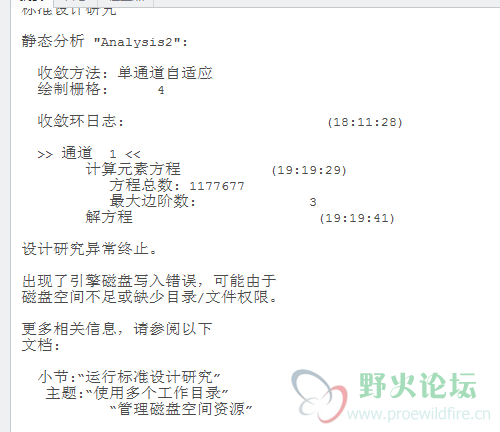

如下图,作静力计算强度
结果显示有严重错误,但不知道如何查找
请各位指导!

你咋不把日志贴出来了?这样我们怎么知道哪里有问题?

是因为电脑硬盘空间不足?
可没个盘符都有8G以上的空间
感谢赐教
47495
发表于 2017-8-4 22:11 | 显示全部楼层
检查有没写入权限

野火 发表于 2017-8-4 22:11
检查有没写入权限
感谢版主
此问题解决了!
