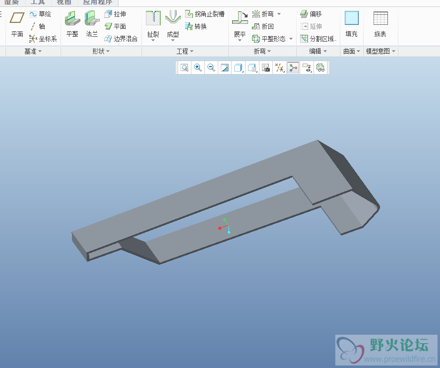

求这个钣金件的展平方法,creo3.0的

 楼主| 发表于 2017-7-25 16:53 | 显示全部楼层
零件造型

发表于 2017-7-25 16:57 | 显示全部楼层
这样也可以展开么?

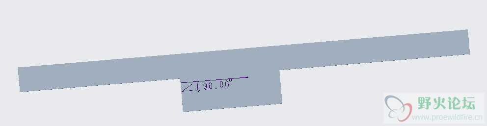

发表于 2017-7-25 20:04 | 显示全部楼层
开一个缝,在展开

发表于 2017-7-25 20:28 | 显示全部楼层
在你需要的位置增加一个车裂,就可以了

 楼主| 发表于 2017-7-26 08:17 | 显示全部楼层
感谢各位的帮忙,我已经学会了
