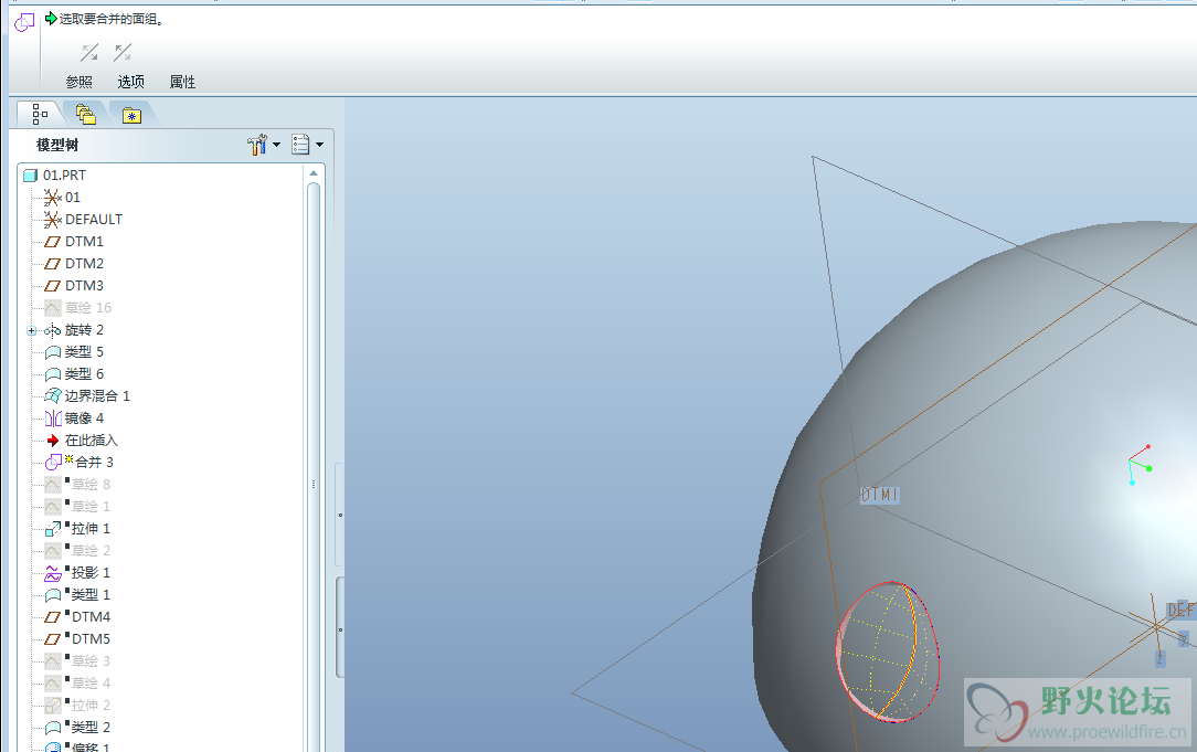

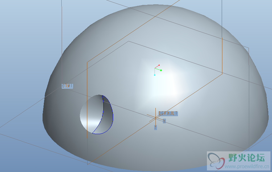

发表于 2017-7-28 10:23 | 显示全部楼层
先建圆体,如下

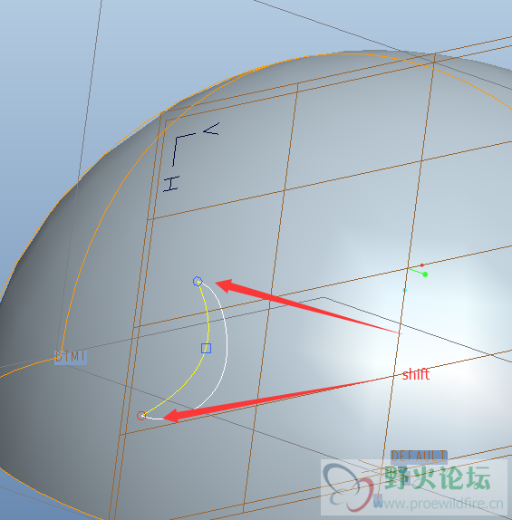

造型-建立曲线-曲面上-参照-选择圆面
做曲线,1,4点按shift捕捉基准面
编辑曲线-调整并将首末端点设置端点切线方向垂直基准面

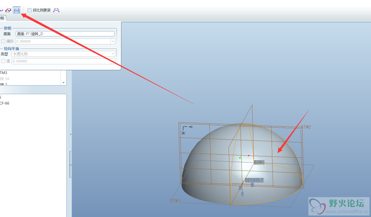

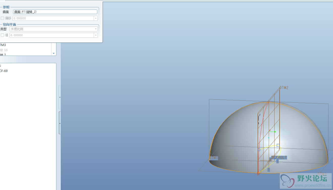

建平面曲线
退出造型-进入边界混合做面
镜像-合并
选择曲面实体化
