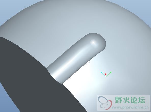

[求助] 这样圆形怎么做坑

求职 像这样有规定形状的坑条怎么用可变剖面扫描!

是这样吗?

不要把自己限制了,我做的话,如果要求规定形状,就做两个圆弧的辅助线,一个在边缘,一个在上面圆弧处,然后用边界混合做两个面,然后实体化去除。

恩是的

好的 我试试

能给我一个PRT看看嘛 研究了很久还是做不出来

觉得3楼说的对,但是自己不会做

您最好学点儿初级教程 网上有很多的
