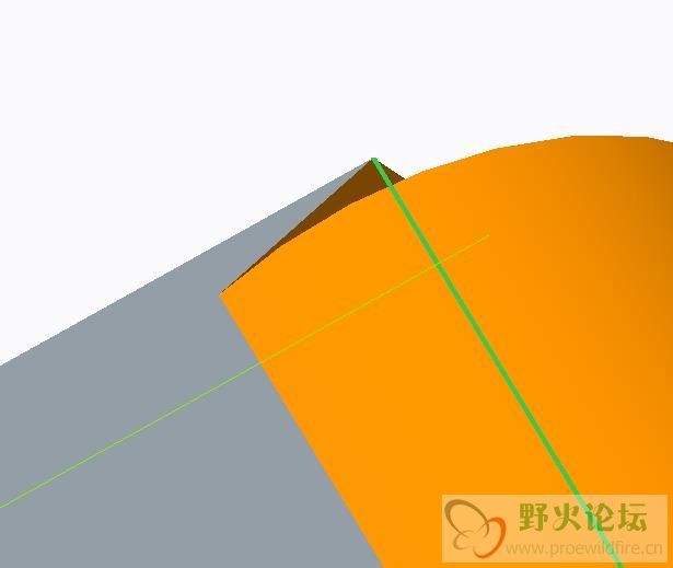

如图,钣金折弯出现尖角与折弯系数表有关么?目前还不会用折弯系数表。
请问这样的问题应该如何解决?
点击边折弯就变成这样了
点击边折弯就变成这样了

发表于 2017-7-24 11:46 | 显示全部楼层
两条边的角度,不是90°

当然了,90°我还问什么,我又不2,我想知道有没有方法解决这个问题,你这话白说了。

加止裂槽咯,要不先延长那条边,折弯后再拉伸切掉

是等腰梯形的上底边折弯,所以出了这种情况,有其他方法么?

木有,你可以将等腰梯形尺寸做大点,拉伸切割成你需要的尺寸,这样也很完美的呢
