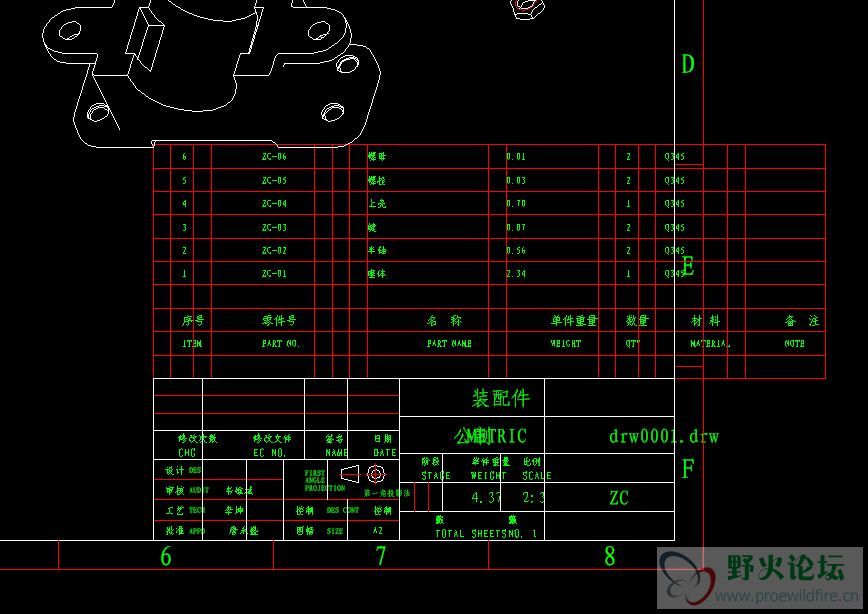

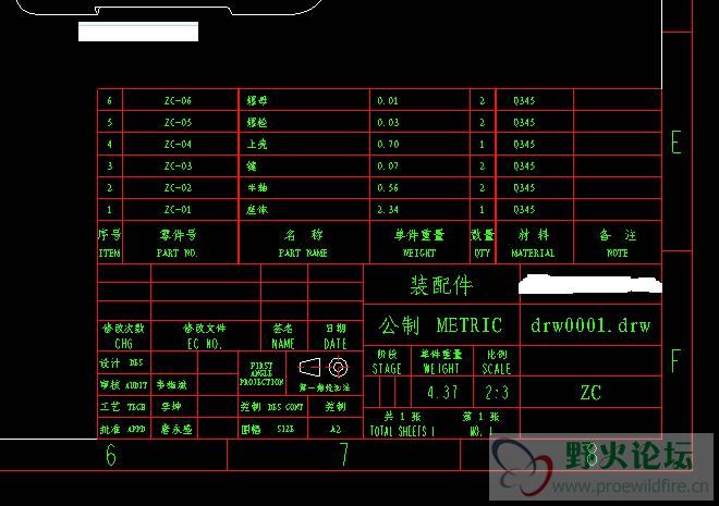

Creo2.0转CAD图纸出现标题栏和明细表字体偏移,有那个大侠能帮帮忙??导出来CAD图纸标题栏和明细表字体,像Creo工程图标题栏和明细表字体一样整齐。在这里非常感谢 2017-07-22 转CAD.JPG 2017-07-22 Creo图纸.JPG

发表于 2017-7-22 16:03 | 显示全部楼层
转2013版本的dwg试一试
71
 楼主| 发表于 2017-7-22 16:48 | 显示全部楼层
hbabc 发表于 2017-7-22 16:03
转2013版本的dwg试一试
我刚刚试了,还是不行。非常感谢大侠回复
205
235
发表于 2017-7-22 16:53 | 显示全部楼层
你放置了2个明细栏。
71
 楼主| 发表于 2017-7-22 17:12 | 显示全部楼层
Lantaisheng 发表于 2017-7-22 16:53
你放置了2个明细栏。
不是的,一个明细栏    。非常感谢大侠回复
926
1157
发表于 2017-7-22 20:01 | 显示全部楼层
没有碰到过   单元格合并了吗?  干嘛有那么多空的单元格?人为的粗线?
326
447
发表于 2017-7-23 07:52 | 显示全部楼层
目测是CAD的字体不对,可以去坛子里收索下,下载个一套字体试一下。或者上传下你的CREO工程图附件让大家试试看
371
467
发表于 2017-7-23 17:41 | 显示全部楼层
还没有试过这样的,我从5.0用到CROE 3.0,都没有发生这样的事,我都是转成2000格式。
71
 楼主| 发表于 2017-7-24 09:17 | 显示全部楼层
我前面试了试,转成2000格式,就不出现这个情况啦!!非常感谢大侠回复
