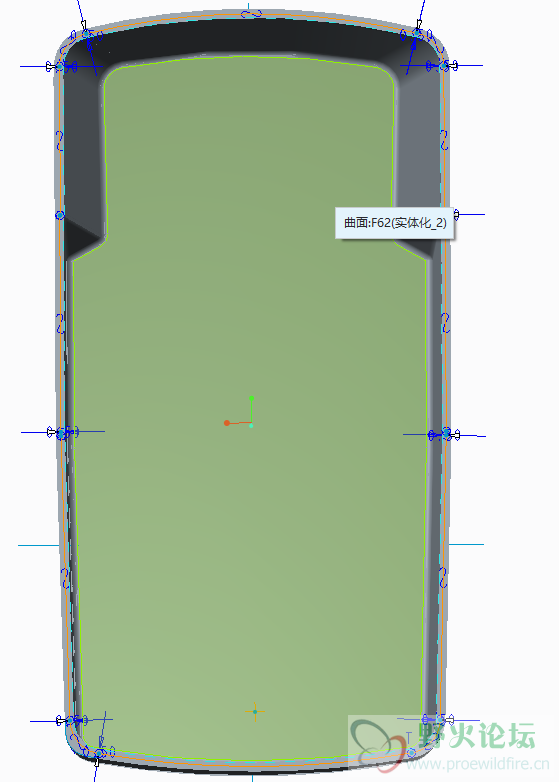

求大大们解答下,几根参考线偏移后不能组成一个界面是什么鬼?

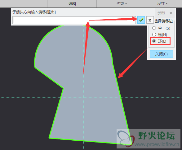

用环偏移啊

你偏移的时候不要用单一偏移,直接用环偏移。

这样一段段地偏移 尽管偏移同样的距离 会产生肉眼看不到的断点 为什么不采用偏移环呢

可以采用环偏移,如果无法使用环偏移可以使用连续的几段链偏移再接起来,或是先逼近复制边界然后再采用单一偏移也可以

用环偏移、或者用链偏移、再用拐角连接即可
