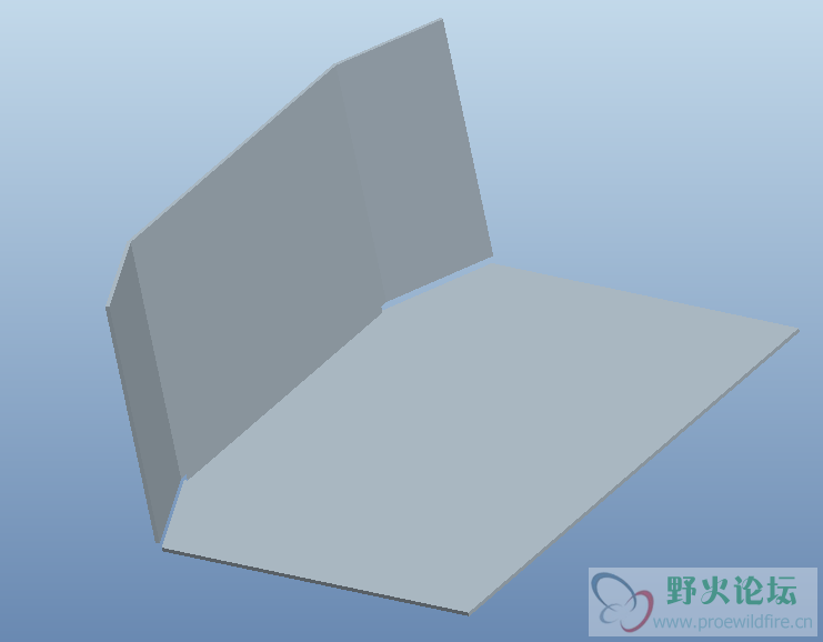

大侠,帮忙看下这个零件是不是有误,转不进钣金界面,即使转进去了也平整不了,对软件不熟,帮忙指导下

折弯地方厚度不一样。
