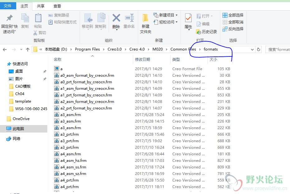

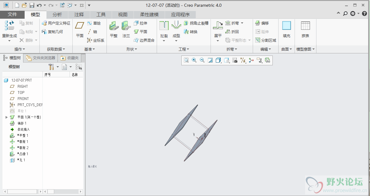

       已经完成从creo2.0M100到creo4.0,过程中有点曲折,先是安装了creo3.0 M130,结果win10不兼容,总是蓝屏(我的是win10专业版,尝试各种办法,无解。其它不知道有没有这个问题)卸载后重新覆盖安装最高版creo4.0M020,之前的配置可以用,记得在覆盖安装之前保存字体text_fonts、工程图(formats)、三维(templates)模板、配置文件(config.pro),之后把这些文件放在你之前版本所放置的路径里边!这个时候就要求,必须是覆盖安装,覆盖安装,覆盖安装!不然你懂的!!注:creo4.0的安装,使用野火版的安装方法,破解不完全,请查某度,破解方法
路径跟之前配置一致
路径跟之前配置一致
路径跟之前配置一致
路径跟之前配置一致
creo4.0
creo4.0
路径跟之前配置一致
路径跟之前配置一致
