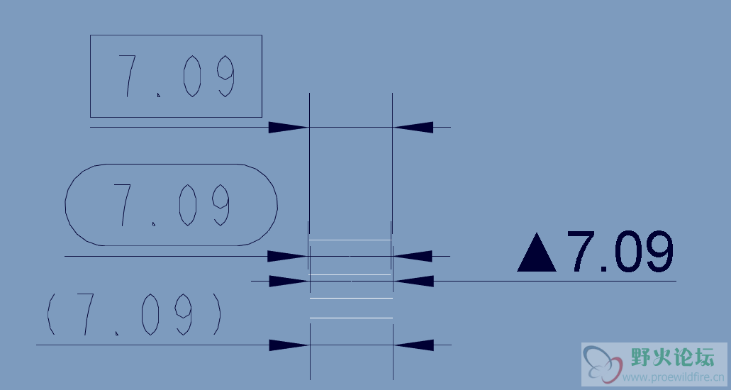

求助如何在注释中写出截图中的标注符号
方框用@[   @]
括号用(  )
三角形  设置标注字体后,插入字体中的△实现
求助 椭圆形怎么解决?  三角形 有没有其它实现方法。感谢

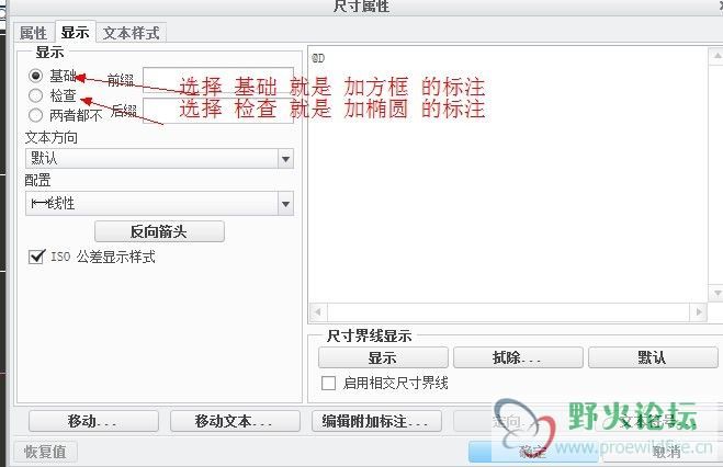

加方框代表基础尺寸,就是理论正确尺寸
加椭圆是检测尺寸
三角形只能插入符号了。

发表于 2017-7-20 09:41 | 显示全部楼层
加方框代表基础尺寸,就是理论正确尺寸
加椭圆是检测尺寸
三角形只能插入符号了。

 楼主| 发表于 2017-7-20 10:11 | 显示全部楼层
1659 发表于 2017-7-20 09:41
加方框代表基础尺寸,就是理论正确尺寸
加椭圆是检测尺寸
三角形只能插入符号了。
感谢你,我是想在  注释 中加椭圆
