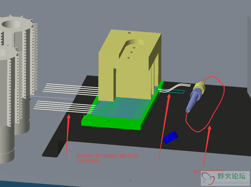

在装配图中怎么增加管道啊。用了管道命令弄不出来。

管道要连接的两端零件上必须定义基准坐标系,并且定义坐标系的Z轴朝外,然后点选坐标系连接管道。

这个一两句说不清楚呢,你把模型传上来大家帮你做下看
 楼主| 发表于 2017-7-20 10:19 | 显示全部楼层
模型太大了。要做好多管道呢。

你可以找个简单的部分传上来
